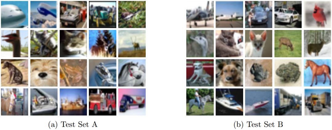

图1:从新的和原始的测试集中进行的类均衡随机抽取结果。
