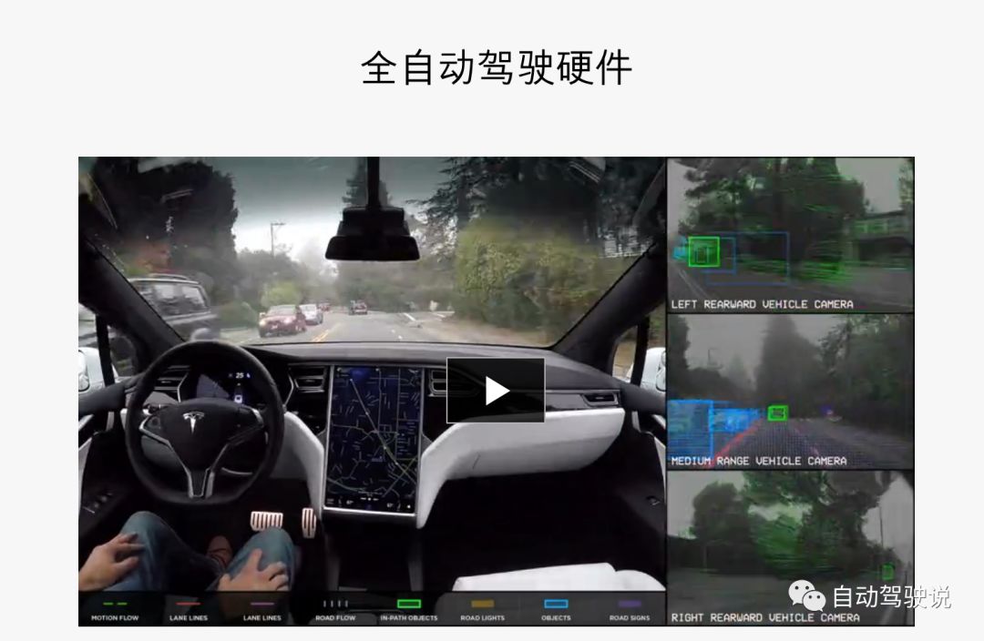

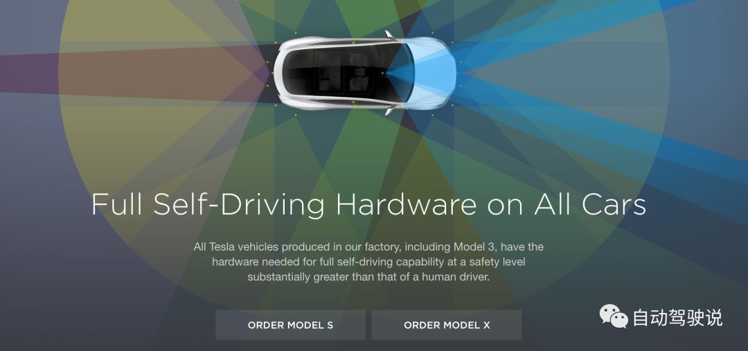

小编看了特斯拉autopilot的主页,才发现特斯拉居然标榜“全自动驾驶”。这样欺骗消费者,真的好吗?何况,如果只是hardware可以自动驾驶,也能叫“全”自动驾驶吗?
中文网站上也一样是“全自动驾驶”。
