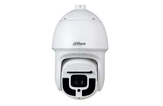

大华极光球机尺寸为Φ300mm×527mm,重13kg,白色金属外壳,传感器视窗采用高透自洁净镀层玻璃,视窗外部安装雨刷,雨刷采用RainSensor技术,能够自动识别是否下雨来启动和停止雨刷,保证雨天场景下图像清晰可辨。球机后端接口除了DC36V电源线和网口外,还包含BNC口、网口、报警输入/输出、RS485、 音频输入/输出等。该球机适应的工作环境为温度-40~70℃、湿度<95%,防护等级IP67,TVS 8000V防雷、防浪涌和防突波保护,符合GB/T 17626.5 4级标准,可适应室外复杂多变的环境。

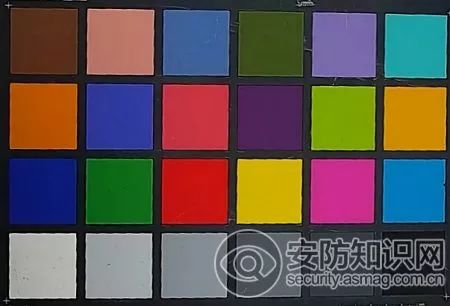

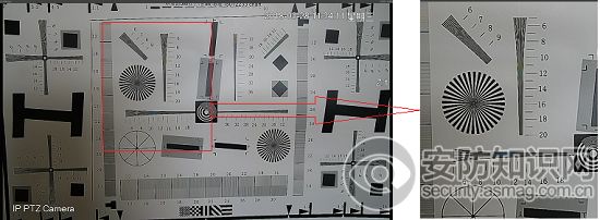

大华极光球机1/1.9英寸CMOS,图像尺寸1920×1080,支持H.265/H.264/M-JPEG等多种视频压缩格式。实测中,设置H.265、1920×1080@25 FPS、2048 kbps,把球机调整为最大变倍后测试得出水平垂直解像力均达到1050TVL,色彩还原准确无偏色,灰阶16级。测试中监控画面场景不停变换中,实测码流始终低于2.1Mbps,视频播放流畅。

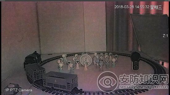

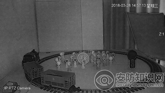

实测中,测试人员首先强制设置为白天模式,随着环境照度逐渐降低至0.01Lux,测试人员肉眼已很难分辨景物,画面中的图像颜色稍偏淡,但色彩及物体轮廓仍可非常清晰。然后将图像模式设为自动,环境照度逐渐调至0.0011Lux,监控画面仍为彩色,但整体画面稍偏暗,图像颜色较正常的偏淡,物体轮廓清晰,细节显示略差,有“简笔画”效应。模式设置为夜晚后,智能红外自动开启,画面回复干净清透,几乎无噪声,动态小火车显示无拖影。在红外补光方面,大华这款球机采用近、中、远三组红外灯,自适应调节红外发射功率与角度,使补光效果更均匀,图像达到最佳,实测补光距离可达到450米。总体来说,该球机实现了真正意义上全天候全彩监控,不丢细节,不丢色彩,为你还原一个清晰雪亮的视界。与普通摄像机相比,在极低照度下,大华极光球机呈现出优秀的超低照全彩视觉效果,是名副其实的“极光”水平。
0.001Lux彩色
0.001Lux黑白
