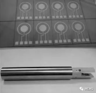

集成芯片中的电导池采用开放式的结构设计,将电流电极与电压电极垂直地安装在支架的侧面,使电极所在的平面与水平面垂直,以减少可沉积在电极表面的污染物与生物对电导率测量的影响。芯片宽10mm,长15mm,中心是半径为2mm的圆盘形电流电极,面积较大的电流电极可以减小由电极阻抗引起的误差,增大系统的电流灵敏度。周围的一圈圆环形电极是电压电极,将电压电极设计成环形,是为了增强系统的抗污染能力,当有部分电压电极被污物覆盖时,其他未被覆盖的部分均能感应到正常的电压信号。最外部的一圈圆形金属是用于测量温度的铂电阻,阻值约为500Ω,这使得系统可以实时地对电导率测量进行温度补偿,以提高电导率测量的精度。电导池两侧的芯片上各有一个温度传感器,通过取均值的方法,能更准确地感知整个电导池的温度。图3所示为芯片的批量制作图与封装图。
图3 批量制作的集成测量芯片与封装图

采用RCA标准清洗法对硅片进行清洗以得到干净的硅片表面。硅片两面生长SiO2作为绝缘层。在SiO2表面生长低应力Si3N4薄膜,旋涂AZ1500光刻胶,光刻显影得到相应的图形。采用等离子磁控溅射设备在上表面溅射一层3000Å厚的铂金属作为电极。Lift off将多余的铂金除去得到规则的图形。最后在硅片上表面旋涂SU8胶并显影将温度传感器与电导率传感器分开,得到最后的芯片。图4所示即为工艺流程图。
