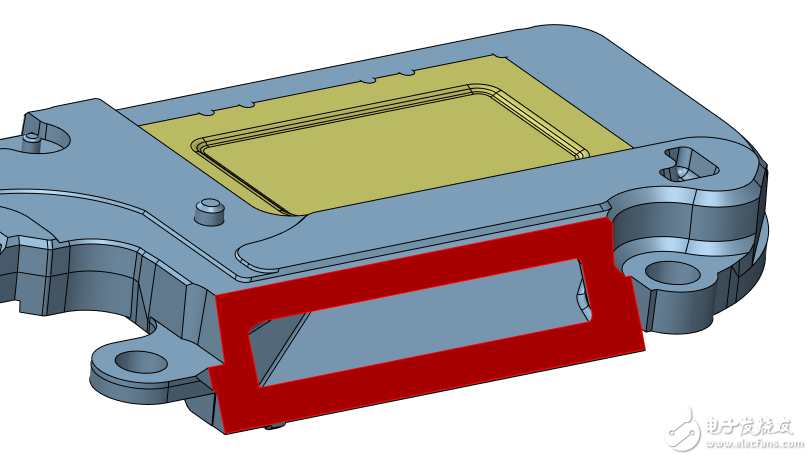

防水SPK结构—出声孔与整机密封—出声孔抛光处理
红色面进行抛光处理,整机上贴合硅胶垫等零件,与box形成挤压以防水。
