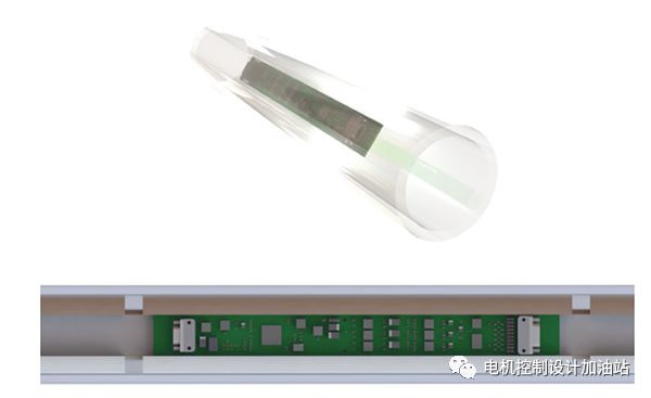

在有关电子系统的要求以外,井下应用还存在机械上的限制,可能决定着电子组件的尺寸,也可能会影响组件的封装和选择。对于后一个问题,我们将在后面各节里详细讨论,目前要注意的是,这一段的电路组件一般对电路板宽度有限制。必须将电子组件放在钻探作业中使用的管状压力容器中,因此其长宽比具有狭长的特点。这种形状上的特点限制了可用组件的尺寸和密度,也可能限制组件布局和信号路由的分割方式,结果可能对高精度电子器件的性能造成影响,因此,要特别注意布局和其他封装设计细节。图2所示为一种典型尺寸、装在一个管状压力容器里的电路组件(透明,顶部),装上电路板后管状压力容器的横截面(底部)。本文讨论的可靠参考设计平台基于CN-0365模拟前端参考设计,其目的是为基于高温低功耗微控制器的精密数据采集和控制解决方案奠定基础,使其符合众多井下仪器仪表和其他高温电子器件的要求。基于AD7981模数SAR转换器,该参考设计展现了一种全功能的系统,带2个高速同步采样通道和8个额外的多路复用通道,可满足广泛的井下工具的数据采集需求(共10个通道)。该模拟前端通过SPI端口接入来自联盟合作伙伴Vorago Technologies和Petromar Technologies的VA10800 ARM® Cortex®-M0。该设计是不断壮大的ADI高温应用产品和解决方案生态系统里的最新成员。

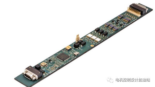

采集后,可以在本地处理数据,也可通过UART或可选的RS-485通信接口传输出去。电路板上的其他配套组件(包括内存、时钟、电源和无源器件)均为各自供应商指定的、支持高工作温度的器件,经验证,这些组件能在200°C或以上的温度下可靠地工作。图1和图2所示为该高温参考平台的实际电路板图和高层次功能框图。图2所示电路板展示的是井下电路板布局和尺寸,约长11.4英寸、宽1.1英寸。
图2. 井下电子组件尺寸。

电路板
