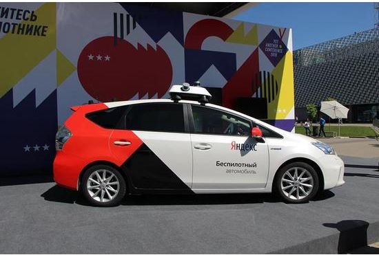

图示:Yandex的自动驾驶技术安装在一辆绰号泰迪的丰田普锐斯汽车中

当时快到中午了,莫斯科的街道上车水马龙,汽车、骑单车者以及行人都挨得很近。Yandex的无人驾驶技术安装在丰田普锐斯(Toyota Prius)上,绰号泰迪(Teddy)。这辆车前往Bolshaya Pirogovskaya Street,俄罗斯作家米哈伊尔·布尔加科夫(Mikhail Bulgakov)在那里写出最近大热的长篇小说《大师和玛加丽特》(The Master and Margarita)。
Yandex的改装汽车以每小时40公里的速度行驶,附近有三个公园,孩子们骑着轻便摩托车,不顾红绿灯急匆匆地穿过马路。在电脑屏幕上,波利什丘克展示了无人驾驶汽车是如何感知环境的。它利用来自不同种类的传感器、摄像头和激光雷达数据,对车辆、行人或骑行者等进行分类。其中,激光雷达可以利用激光测量目标的距离。
