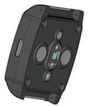

今天我们将围绕 ADI 最新可穿戴 VSM 平台和所有的传感器技术来讨论,该平台如图 1 所示。此平台旨在提供一个参考,帮助电子设计人员和系统架构师加快开发过程,为专业和医疗市场设计出更新、更智能、更精确的可穿戴设备。
图 1. ADI 第二代集成式可穿戴设备参考设计

ADI 第二代可穿戴设备参考平台集成了上述大部分技术。该设备设计戴在手腕上,但您也可以去除软带,将设备贴在胸上,用作智能胸贴。该设备包含支持生物电位测量、光学心率测量、生物阻抗测量、运动跟踪、温度测量的技术,它们全都集成在一个微型电池供电设备中。
ADI 为什么设计该系统?此类系统的目标是能够评估各种检测技术并轻松测量身体的多个重要参数。测量结果可存储在闪存中,或通过BLE无线连接发送到智能设备。由于测量是同时进行,因此它也有助于发现多个参数之间的相关性。生物医疗工程师、算法提供商和企业家不断寻找新技术、应用和使用场景以期及早检测疾病,避免其发展到晚期,尽量降低疾病对身体的不利影响或损害。传感器成就ADI第二代可穿戴设备
第二代可穿戴设备围绕两片堆叠成三明治形状的 PCB 设计而成。主板包含 低功耗处理器、无线BLE和完整的电源管理部分(包括电池调理和充电)。第二片板支持所有检测技术。

除光学系统外,机械设计对整体性能也有重大影响。该第二代设备的光学元件选择分立器件。这给光电二极管选择和 LED 波长提供了很大的灵活性,并且放宽了机械约束,例如 LED 和光电二极管之间的间距。第二代设备支持两个绿光 LED、一个红光 LED 和一个红外 LED。对于在光学系统设计方面没有太多经验的设计者,集成完整光学模块可能更容易。
关于光电二极管的数量、大小及 LED 波长选择,存在一些不同的考虑。最新模块的开发基于以下考虑:即使安装在塑料窗口 后面,其也能表现出非常好的光学性能。第一代需要一个分离窗口来抑制内部光污染(可视为光串扰)。分离窗口有助于降低直接来自 LED 而未穿透到主体中的光线所引起的直流失调。 这种分离窗口不容易集成,在成本上也没有吸引力。最新系列 (比如ADPD144RIZ和ADPD175GGIZ)已大幅改进,仅使用一个完 整窗口,ILP效应几乎已降至0。

设备背面有两个电极,这些电极具有双重功能。除ECG测量 外,其还可用于皮肤电活动 (EDA) 测量。
