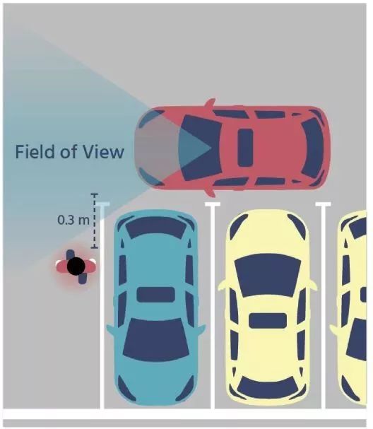

另外,需要格外注意有遮挡的环境。下图中的车辆正在通过一排停车位,一名儿童突然以速度10km/h的速度跑过来(比如在追球)。根据计算,10km/h的速度必须要保持15m的安全距离才可能避免碰撞发生。但此时汽车侧方的视野只有0.3m,显然无法满足安全要求。在这种情况下,RSS模型做了如下定义:
在车辆可以发现目标的第一时间(Te)到反应时间结束时(Te + ρ),车辆没有加速,且到发生撞击或者完全停下来的时刻(Ts),车辆一直以不低于αmin,brake的加速度在刹车
从Te到Ts这段时间内,车辆的平均速度低于行人的平均速度
这种情况下车辆是没有责任的。这个定义隐含的论点是:在发生撞击的时刻,车辆的速度比行人的速度低,或者两者都移动得很慢,从而使撞击的伤害降到最低。
