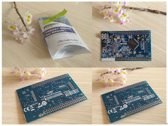

先来看看我拿到的板子吧:
TBRX65N开发板开封图
板子设计的包装采用的极简主义,如图所示,除包装外仅提供裸板一块,没有提供数据线,数据接口采用的miniUSB接口,也就是以前MP3采用的接口。目前大部分单片机开发板基本上都是采用这种接口的。

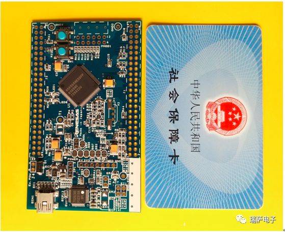

板子很小,和社保卡比较一下:
TBRX65N开发板大小参照图
平面化的设计,和一张社保卡大小差不多,非常方便携带。板子上最大的那颗芯片就是RX65N系列单片机:R5F565NEDDFP。

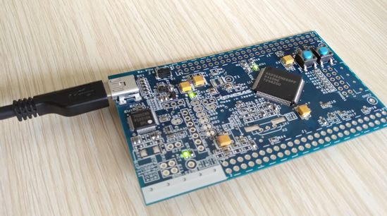

左边那一小部分是板载调试器:E2 Lite。可以说这块小小的板子已经具备了学习RX65N系列单片机的全部功能了。板载资源如下图所示:
开发板
TBRX65N开发板顶视图
我们可以看到开发板上焊接的元件,以及预留元件的焊点,如果需要使用外部的晶振,可以参考该开发板的原理图文档,根据需要添加对应的晶振。
