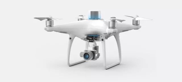

Phantom 4 RTK保留了Phantom 4 Pro系列产品原有的卓越品质,新增了RTK导航定位系统,针对低空摄影测量作业对整机进行了全面的升级。
厘米级定位精度  支持PPK后处理
Phantom 4 RTK采用双备份GNSS系统。高精度GNSS系统采用实时差分定位技术,GPS/北斗/GLONASS 3系统6频点RTK为飞行器提供厘米级定位。备份高灵敏度GNSS系统,在弱信号下仍能稳定飞行。
用户还可选择网络RTK或自行架设基站,应用实时定位差分技术。
系统提供卫星原始观测值与相机曝光文件,支持PPK后处理。不受限于通信链路与网络覆盖,作业更加灵活高效。

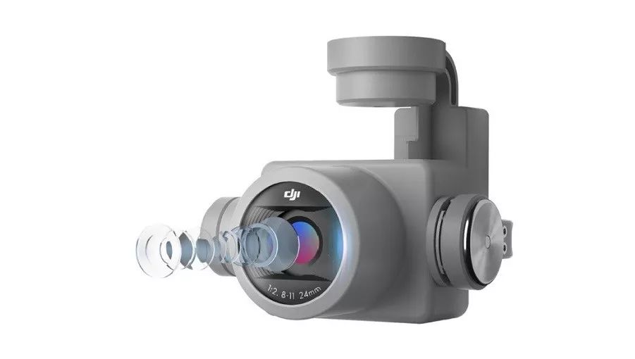

高精度成像,呈现更清晰
Phantom 4 RTK相机为航空摄影进行深度优化。1英寸2000万像素传感器与7组8片全玻璃镜头结合,提供高解析度影像。机械快门消除飞机高速运动导致的果冻效应,有效避免建图精度的降低。
镜头出厂前经过严格的校正,相机与飞控、RTK的时钟系统实现微秒级同步,保障影像输出精度。系统支持实时RTK、PPK数据并记录精确位置、姿态、置信度、镜头标定参数等重要信息,支持多种场景下的作业与后处理需求。
此外,Phantom 4 RTK采用全新相机畸变校正算法。每个镜头均经过严格工艺校正,大幅降低畸变对影像精度的影响。

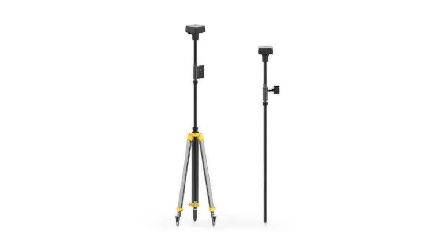

适配D-RTK 2高精度GNSS移动站
D-RTK 2 高精度GNSS系统可用来做移动基站。系统集成了GPS、GLONASS、BEIDOU、GALILEO的4系统11频点高精度接收机,并组合了OcuSync 2.0、 4G、 WiFi、LAN口等通信链路,形成通信的多功能及冗余备份。
D-RTK 2 高精度GNSS系统可支持Phantom 4 RTK、MG-1P RTK等无人机,方便用于农业边界测量以及三维测绘建图等高精度应用领域。此外,拆装、架设、校准操作方便,大大提高了作业效率。

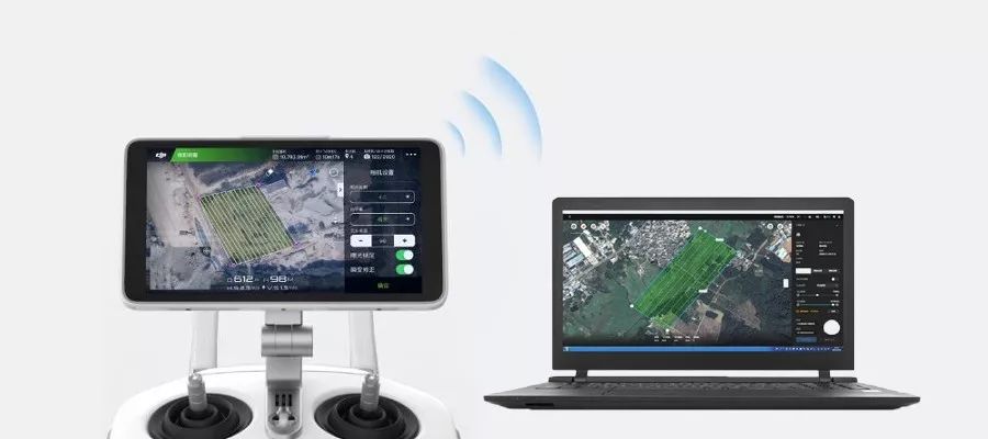

Phantom 4 RTK结合PC地面站专业版软件,提供一体化高时效性、高精度的正射影像生成解决方案,即飞即用。
Phantom 4 RTK获取的航拍照片能精确记录位置、姿态、置信度、镜头标定参数等信息,并支持第三方建图软件,满足多种任务场景下的作业与后处理需求。

支持DJI GS RTK,内置App提供多种航线规划功能,简化使用流程。
支持PC地面站专业版(PC GS PRO),可控制大疆飞行器实现自主航线规划及飞行作业。
