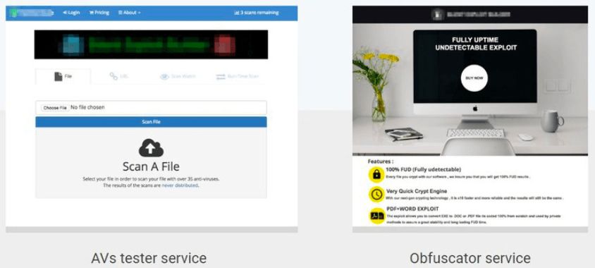

过去几年,我们看到很多“地下服务”层出不穷,它们大多是帮助网络犯罪行为进行“隐藏”的技术,简称FUD(fully undetectable)。这些服务包括能反抗防病毒软件的测试服务、能将恶意文件伪装的自动packers,让其躲过检测(并且还是有证书的!)。上方图片就展示了这两种服务。
这种灰色服务的崛起说明了一个事实:
攻击者不断优化它们的攻击技术,从而保证能将分类器的探测率最小化。

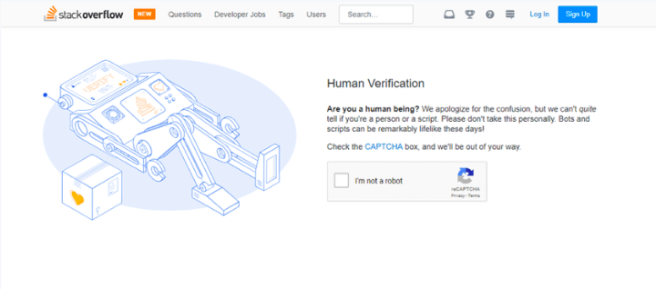

这种方法一般是在IP或账号等资源上实施速率限制,一个典型案例就是如果用户操作太频繁会要求输入验证码。
这种速率限制的消极影响就是,它会刺激哪些攻击者创建虚假账户,然后利用遭到侵入的用户电脑来丰富他们的IP池。业界广泛使用速率限制,也催生了很多黑色论坛,上面有许多账户和IP地址被贩卖,如上图所示。

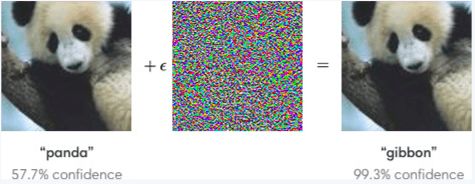

目前一个很活跃的领域是研究如何制造对抗样本骗过深度神经网络,人们目前可以在一幅图上进行十分细小的改动,几乎看不出来差别,就可以骗过神经网络。论智此前也有关于这项技术的报道:
停车还是减速?伯克利实例演示对抗样本带来的潜在隐患
谷歌推出对抗补丁,可导致分类器输出任意目标类
最近有研究认为,CNN在面对对抗样本输入的时候非常脆弱,因为它们只学习数据集表面的规律,而不会生成和学习高级表示,从而不易受噪声的干扰。
在视频中可以看到,这种攻击影响了所有DNN,包括基于强化学习的深度神经网络。为了了解更多此类攻击的内容,你可以阅读OpenAI的博客:https://blog.openai.com/adversarial-example-research/,或者参考:https://github.com/tensorflow/cleverhans。
从防御者的角度来说,这种攻击目前为止还比较令人头疼,因为没有一种有效方法能抵御这类攻击。你可以阅读Ian Goodfellow和Nicolas Papernot的博客来进一步了解:http://www.cleverhans.io/security/privacy/ml/2017/02/15/why-attacking-machine-learning-is-easier-than-defending-it.html

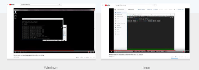

还拿比特币为例,去年比特币价格疯狂上涨,很多人想免费“挖矿”,于是他们利用了许多攻击途径,包括入侵我们的免费方案、用偷来的信用卡作案、入侵合法用户的电脑或利用网络钓鱼的方法劫持云用户的账号。
很快,这类攻击赢得了市场,YouTube上甚至还出了如何在谷歌云上挖矿的教程。
幸运的是,我们建立了合适的异常检测系统,上图显示,当攻击者开始挖矿,他们的行为变化的非常明显,因为相关资源用量和传统合法资源使用是不一样的。我们用这种变化检测禁止了新型攻击,保证了云平台的稳定。
