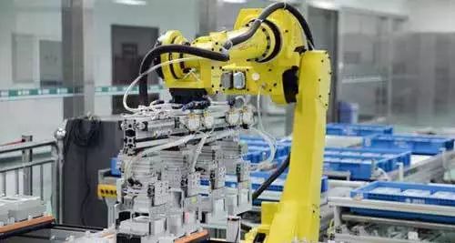

误区三:低估了电缆的管理问题
正如看起来那么简单,也可能由于看起来过于简单,所以电缆管理经常超负荷。但是,优化到机械臂末端所装工具的电缆或外围设备的途径关于机器人设备的运动来说是非常重要的。缺少对潜在问题的估量将招致机器人为避免电缆纠缠和受压而产生不用要的动作。并且,假定不运用动态电缆或者减少电缆的压力可能会招致电线的损坏和停机。
目前运用的机器人末端执行器(end-effector),普通是气体驱动或电器驱动的,无可避免的会有相应的气管或电缆衔接。大部分的工业机器人的气路和电器回路是走外面的,所以机器人运动控制的时分要相当的留意;也有一部的工业机器人的气路和电气回路是内置的,这时就非常的便当,只需思索手臂与末端执行器的相对运动时线缆的管理就可以的。
