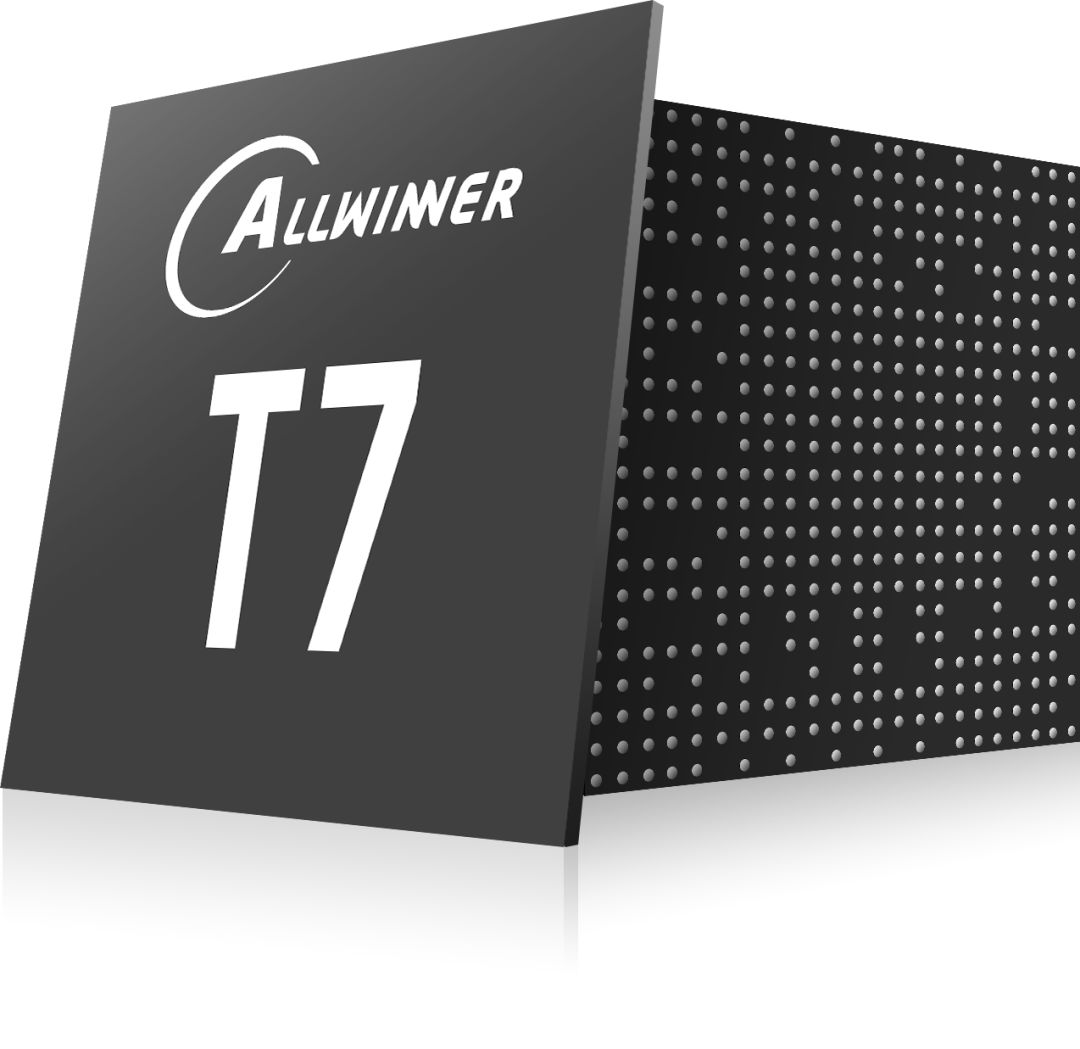

据了解,作为全志科技专为前装智能座舱研发的平台型芯片,T7早在2017年就完成了IC开发,该款芯片从VF设计、工艺、到封测,完全符合AEC-Q100 Grade3规范,是第一颗通过车规认证的国内自主平台型SoC芯片,这标志着全志和中国芯IC设计能力上升到一个新的台阶。芯片CPU采用了Hexa-core A7,GPU用的是Mali-400 MP4,并且支持行业内最先进的1080P60 265编解码,和MIPI & LVDS & RGB等多种显示接口。
