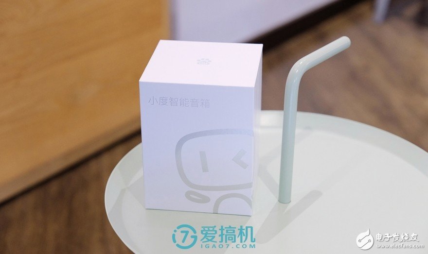

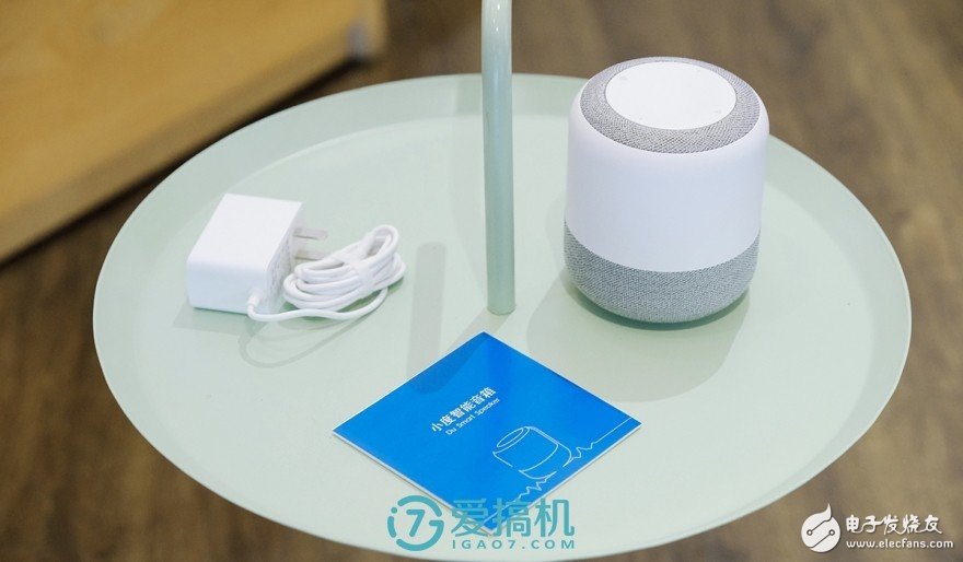

小度智能音箱采用盒外包装,打开包装后可以看到有一个小度智能音箱、电源适配器、说明书,包装和配件都比较简洁。

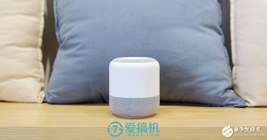

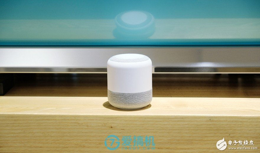

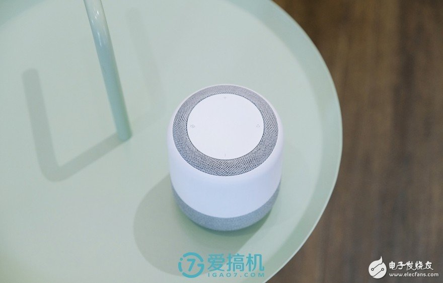

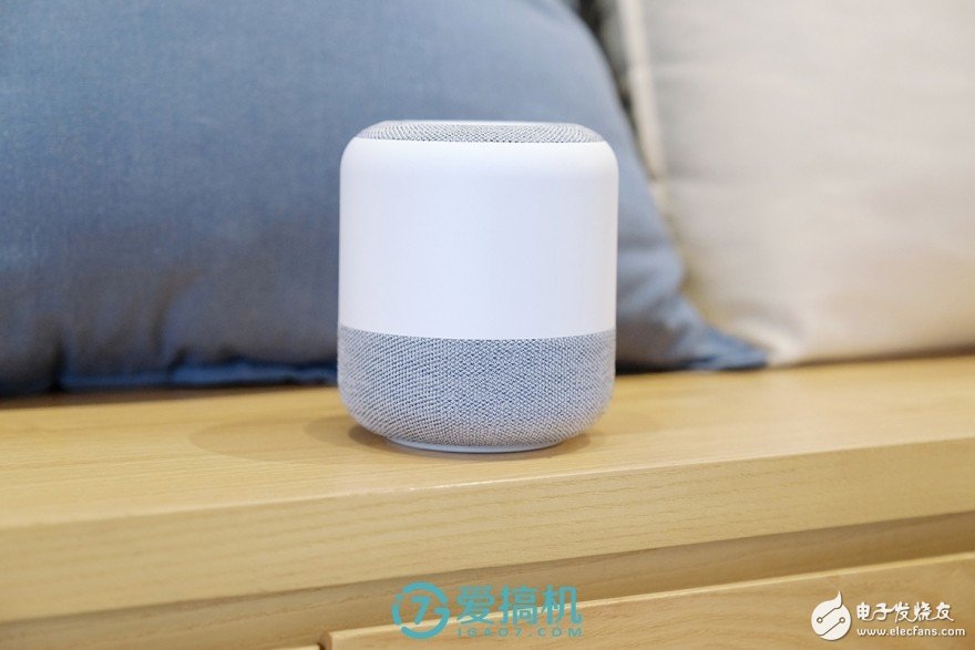

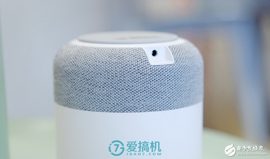

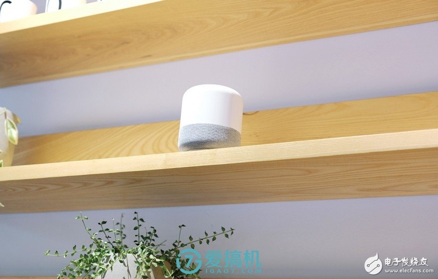

小度智能音箱采用筒式造型,整机采用三段式设计,顶部外圈是网格式扬声器开口,4个实体按键均匀分布在顶部呈十字形排位,顶部的中央有一个隐藏式“熊掌”LED灯,当小度智能音箱处于配对或唤醒状态才会亮起。中间部分部分为哑光处理的塑料材质,下部一圈也同样是网格式扬声器开口,电源适配器接口放在了机子的底部。
当前市场中的智能音箱多采用白色作为产品的主色调,究其原因,主要是白色是一个相对来说万金油的配色,可以较好的融于各种使用场景当中,观感也比较舒适,即便不能做到加分,但也绝对不会减分。小度智能音箱采用白灰双色混搭,整体观较为舒适,也可以协调的融入各种使用场景。

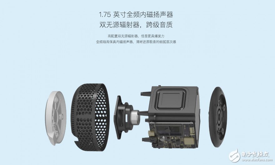

CPU:ARM Cortex A53 四核
系统:DuerOS
扬声器1.75英寸 全频 钕铁錋内磁喇叭
扬声器频响范围:80Hz-14kHz(-6dB)
扬声器灵敏度:80dB/m/W
额定阻抗:6欧姆
最大输出功率:>5W
尺寸:φ90mm x 102.4mm
重量:约280g
Wi-Fi:802.11 b/g/n
蓝牙:Bluetooth V4.2
电源适配器:12V/1A

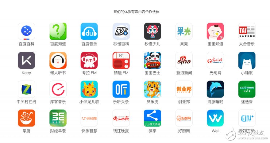

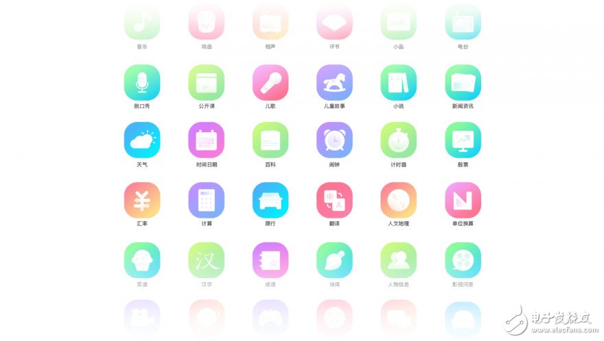

得益于小度智能音箱的DuerOS开放平台,小度智能音箱支持400+项生活技能,基本上能覆盖用户的日常生活场景,其中包括但不局限于百科、天气、股票、闹钟、计时器、汇率、计算、历史、单位换算、人文地理、成语诗词、公开课、脱口秀等等。而在资源内容合作方面,小度智能音箱也支持众多主流内容创作方,百度百家、百度知道、百度音乐这些百度自家的产品自然少不了,而像Keep、考拉FM、宝宝巴士、海豚睡眠、财经早餐、好厨网、新浪新闻、果壳等等众多第三方资源也同样支持。

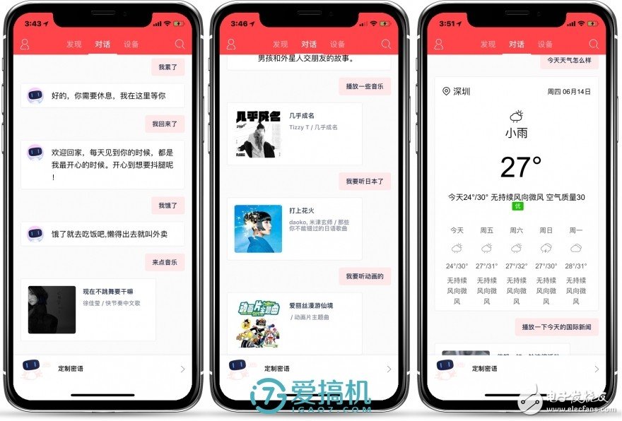

小度音箱App
App内的点播列表
App内记录对话内容

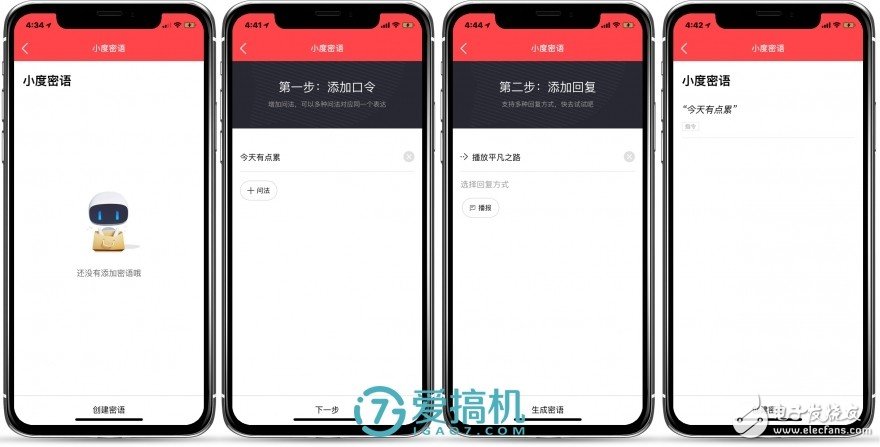

定制密语

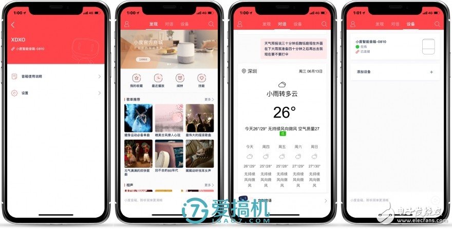

正式使用小度智能音箱之前,用户需要先下载小度音箱App并对它进行配网和绑定。App内的功能其实并不多,小度智能音箱的功能都是可以通过语音对话的方式实现的。App内有可以直接点播的资源列表,同时会记录下用户与小度智能音箱的对话内容,以及用户可以自定义密语,指定在相应的问题下,让小度回复相应的内容。
自定密语类似可编程操作,当小度智能音箱听到相关内容语句时,会给出预设好的回复内容,这个回复可以是固定的语句,也可以是一个功能,例如播放某音乐。
使用:
关于语音识别方面,小度智能音箱每次需要通过“小度小度”这个语音指令进行唤醒;(极客模式无需唤醒词,详见下文)
App为小度音箱,配对后可通过手机点播资源内容,查看与小度的对话以及定制密语;
支持通过语音操控开关、控制支持范围内的智能家居产品(支持产品列表看图);

语义识别
小度智能音箱语义识别

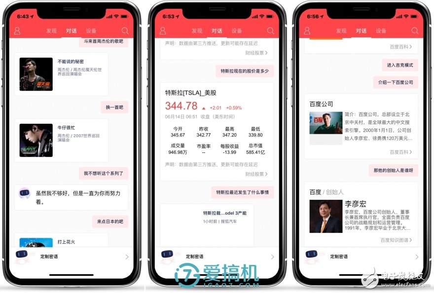

在语音识别当中,有一个非常关键的环节,叫“语义识别”,所谓的“语义识别”是指系统在语音识别的时候,会关联上下文进行语音识别,而不是把用户的一句话当成是一个独立的断句。
例如当小编第一句说“介绍一下百度公司”,而第二句说“那他的创始人是谁呀?”,这其中的第二句就是考验产品的语义识别功能,若是没有语义识别,系统是无法判断第二句话中的“他的”到底是谁,只有在结合第一句“介绍一下百度公司”后,系统才能够准确判断用户第二句话中的“他的”是百度公司,而小度智能音箱这里也能够完成这项语义识别的测试。
同理,左边那张图中,小编连续问了四句,第一句:来首周杰伦的歌,第二句:换一首吧,第三句:我不想听这个系列了,第四句:来点日本的吧。这四句话关联起来,其实就是一直在切换歌曲,除了第一句,每句话都有上下文关联。第四句中“来点日本的吧”这里指里的完整意思是“来点日本的歌曲”,最终小度智能音箱将音乐切换了另外一个日本音乐专辑,测试结果依然是成功的。

在音箱领域,有一条铁律,那就是音箱的腔体大小就决定了这个音箱能发出什么样的声音。在其它条件都相同的情况下,腔体越大,声音就越好。虽然小度智能音箱本身的体积不大,音箱腔体也不大,但它内部采用的是声波反射锥设计,通过上下的网格扬声器开口以自身为圆心形成环形声场,营造一种立体声的感觉,而且这种设计最大的特点就是低音的量特别足,相比于同样腔体大小的音箱,它的下潜更深。
实际听感方面,小度智能音箱让小编印象最深刻的是它的低频和中频,人声与低频分层明显,中频韵味浓郁且稠密,低频的氛围感很强,很难想象这是一个小腔体音箱所发出的声音。这种听感很像之前索尼XB10给小编的感觉,XB10的声音基本上可以认定是这个腔体级别的发声极限了,当然,小度智能音箱的腔体比它还大一些,效果也比它要好。
