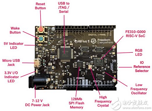

HiFive1 开发套件基于一款集成 32 位 RISC-V(读音“risk-five”)处理器内核的微控制器(图 1)。该开发板可接受 Arduino 式盾板,从而大幅提升了其对嵌入式设计快速原型开发的实用性。
Arduino
图 1:HiFive1 Arduino 兼容开发板使用一个基于 32 位 RISC-V 处理器内核的微控制器。(图片来源:SiFive)

板载电压转换器可根据跳线设置,灵活地将所有 HiFive1 开发套件的数字 I/O 引脚设置为 3.3 V 或 5 V 逻辑电平。单跳线设置(图 1 开发板上带 IOREF 标志)可定义 HiFive1 开发套件的 Arduino 式针座上所有 I/O 引脚的逻辑电平。

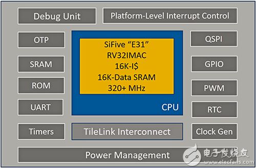

    接下来将详细介绍 HiFive1 开发套件的核心,即微控制器(图 2)。
    Arduino
    图 2:基于 RISC-V 的开源微控制器的简化框图。(图片来源:SiFive)
    该微控制器的中心是基于开源的 32 位 RISC-V ISA 的 CPU 内核。就 RISC-V 而言,核心是 RV32IMAC 处理器,这意味着它使用的是基本 32 位 RISC-V 整数指令集 (RV32I),具有整数硬件乘除 (M) ;原子、实时指令 (A);以及对 16 位精简 (C) 指令集的附加支持。另外还有 64 位和 128 位版本的 RISC-V ISA。该内核还包括 16 Kb 的指令缓存(在框图中标记为“I $”)和 16 Kb 的暂存器 SRAM。几个标准外设包括定时器、PWM 信号发生器、实时时钟、UART、QSPI 串行接口以及围绕处理器内核的一个片上硬件调试模块。
