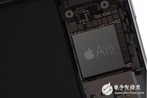

苹果A12处理器延迟至第四季度放量
传随着为苹果独家代工的7奈米 A12处理器在第4季放量,台积电受客户端拉货动能不如预期强劲影响,第3季业绩成长力道恐不如往年同期。
台积电向来不对单一客户与订单动向置评,强调目前并无修正全年营收目标年增5%至10%的看法,并维持7nm今年第4季营收占比达20%、全年营收占比10%的目标。
供应链指出,7nm是台积电今年成长的一大动能,客户除了苹果之外,还包括高通、海思、AMD、赛灵思等一线大厂,连比特大陆开发应用在人工智能(AI)的特殊应用IC也采用。
不过,台积电下季营运,受到苹果A12拉货进度影响甚大。 近期传出苹果下半年保守看待新机出货,虽然苹果推出的三款新机,将大量采用脸部识别芯片,但原订第3季放量出货时程,恐延至第4季。
此外,也传出Nvidia最新的Turing(图灵)显示适配器,原规划6月量产,现在可能延后至下半年量产,也为台积电第3季营运增添变量。
受客户端拉货动能不如预期强劲、并持续调整库存影响,业界传出,台积电今年第3季营收季增幅度恐仅中高个位数成长,不如往年季增10%至15%水平。
台积电去年试产7nm,因效能比10nm佳,很多客户跳过10nm采用7nm,台积电估计,今年7nm完成产品设计定案数超过50件。 供应键透露,随着为苹果独家代工的7纳米A12处理器第4季放量,台积电今年拉货高峰应会落在第4季。
虽然三星日前宣布采用极紫外光(EUV)微影设备的7nm制程,并宣称即将进入量产,但时程已远远落后台积电二个季度。 为防止三星透过7nm分食订单,台积电预定明年下半年推出采用EUV微影设备的7nm强化版,扩大接单优势。

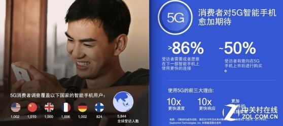

高通的一份调查显示,86%的受访者需要或者愿意在下一部智能手机上使用更快的连接;50%的受访者有意向在5G手机上市后进行购买,消费正正在呼唤5G手机的早日到来。
