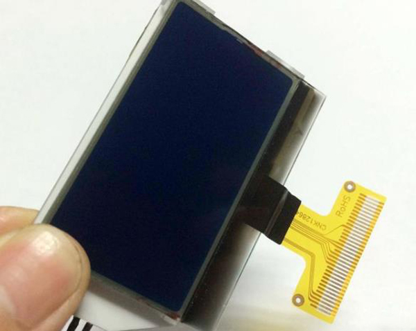

目前大部分的手机显示屏主要采用COG技术进行驱动芯片的封装。18:9显示屏仍然可以采用COG工艺,但是未来几年随着全面屏从18:9向19:9甚至20:9演进,COG将越发力不从心。
COG产品具有装配工艺简便、易于小型化、特别适用高密度、大容量的LCD显示模块等优点,随着信息化程度的不断提高和数字通讯技术的广泛应用,近年来得到了前所未有的发展,特别是随着便携式应用产品越来越多,其应用领域将越来越广阔。

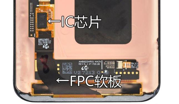

对于结构来说,COG产品比较简单,它有一块LCD显示屏加上IC及引线,采用ACF通过热压直接将IC邦定到LCD屏上。邦定后的整个模块则还要通过FPC或金属引脚与PCB板连接在一起。液晶屏、ACF、驱动IC是COG的三大关键组件。
点评:很多低端的全面屏智能手机则是直接把这段排线未经任何处理,延伸下来之后就放到智能手机的下巴里,这样的智能手机下巴就会变得比较粗大。当然,这样的屏幕封装就是COG技术。

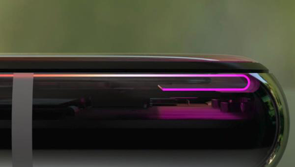

iPhoneX采用的就是最高端的COP技术,iPhone X用上了三星柔性OLED屏幕并使用COP封装工艺,因为其背板不是玻璃,使用的材料其实和排线一样,在原来的基础上直接把背板往后一折就行,厚度进一步缩小,COP封装工艺的屏幕就能够做到真正的四面无边框。
正是因为COP技术成本高昂,良品率低,只有苹果这样拥有强大财力和研发能力并且能对生产线严格控制的公司才能实现量产,所以现在的全面屏手机多少还是有一些下巴的,而不能像iPhoneX一样完全没有下巴。
