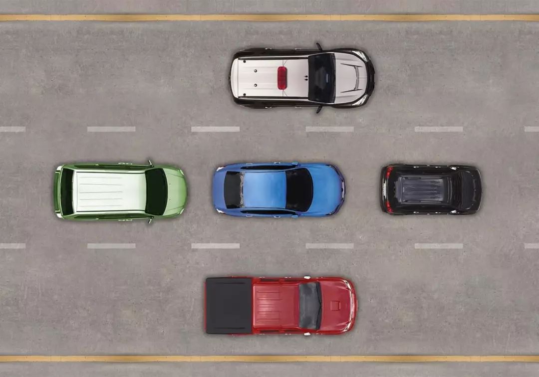

图1说明了这一点。如果外面有人驾驶的汽车出了问题,把AV撞上了,AV是没有办法避免碰撞的。但是这种情况一直在发生,所以即便我们禁止AV出现这种情况,那也是徒劳的。结论是,任何有用的AV都将涉及可能导致事故的情况,包括机械故障和外力。
图1所示.中央的汽车不能保证绝对的安全

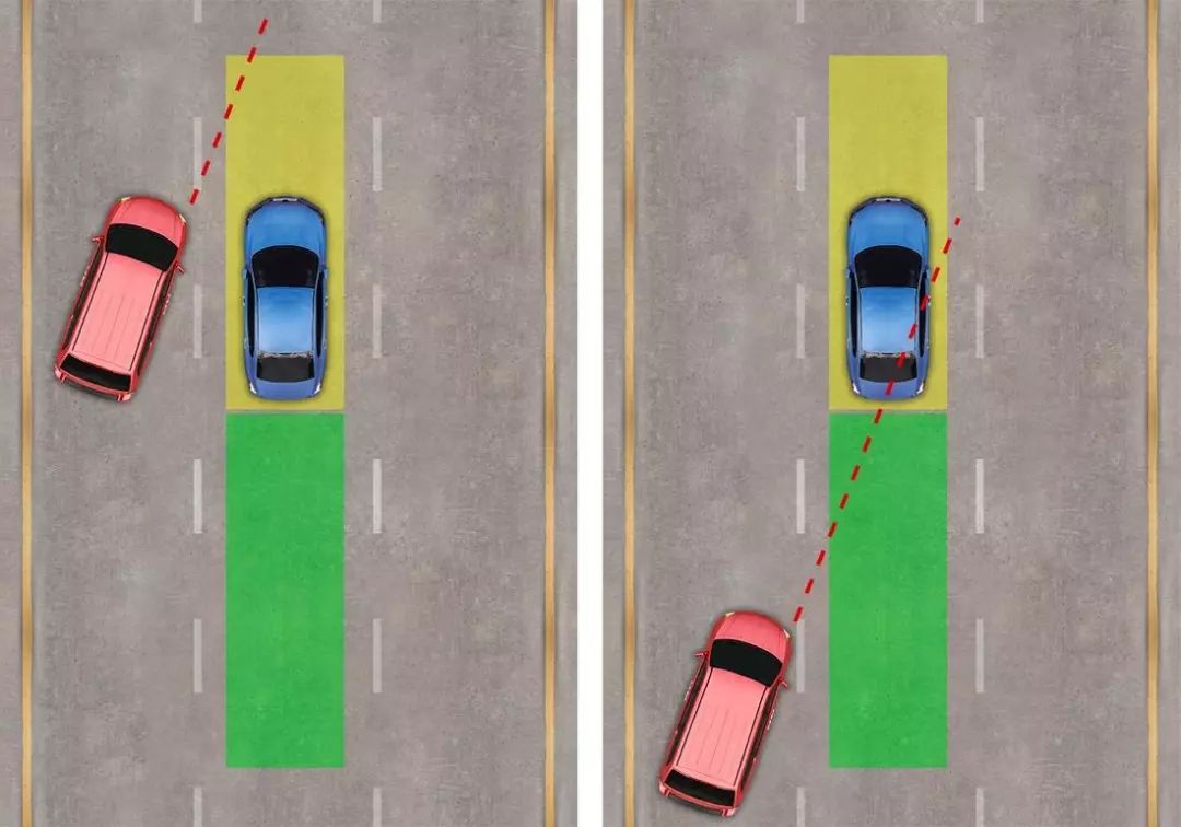

切入演习
以上是一个相当简单的场景。它抓住了一个直观的原理,即如果一辆后车撞上了一辆前车,总是后车的错。
RSS具备使用相同原则处理这种情况的良好能力。基于一组变量,可计算出AV周围存在的安全通道。如果在碰撞发生前,人类驾驶的车辆(下图)违反了这条通道,那就是这辆车的责任。相反,AV可以不断地计算其他车辆周围的安全通道,并且永远不会发出违反该空间的命令。
图3 :计算出的车辆周围的安全通道将确定切入机动情况下的故障。

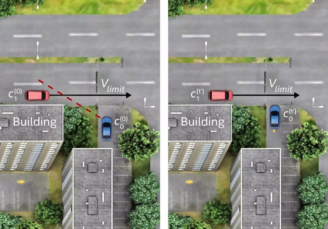

处理有限的感知和被遮挡的物体
当人们指责事故时,一个非常常见的人类反应是“但我看不到他/她”。一个常见的回答是“嗯,你应该更加小心。" RSS的一个重要组成部分是,它形式化地定义了在视觉受限的情况下小心谨慎的含义。
考虑一下,下图C0正试图从停车场出来到一条街上,在这条街上,一栋大楼挡住了车辆的视线。人类司机的行为是慢慢地融入道路,获得越来越多的视野,直到感知限制被消除。但是,司机做出了一些假设,比如交通的可能速度,以及交通流量将会在什么时候暴露出来。RSS计算最高合理速度的假设,称为Vlimit (基于道路速度限制的动态)。有了这些信息,如果C0是AV,它知道它可以窥视多少,并且仍然给C1一个刹车的机会。如果C1比Vlimit快,并且发生碰撞,那就是C1的错误。相反,如果C1是AV,则假定可能有一辆车看不到它并想要离开停车场的车,它将会更加谨慎和更远地驶向中央车道。在任何一种情况下,规则都是清晰的,并且AV不会采取可能导致碰撞的命令,即使对象看不到它也是如此。
图4. RSS包含对象(车辆,行人等)被其他对象遮挡(隐藏)的情况。
