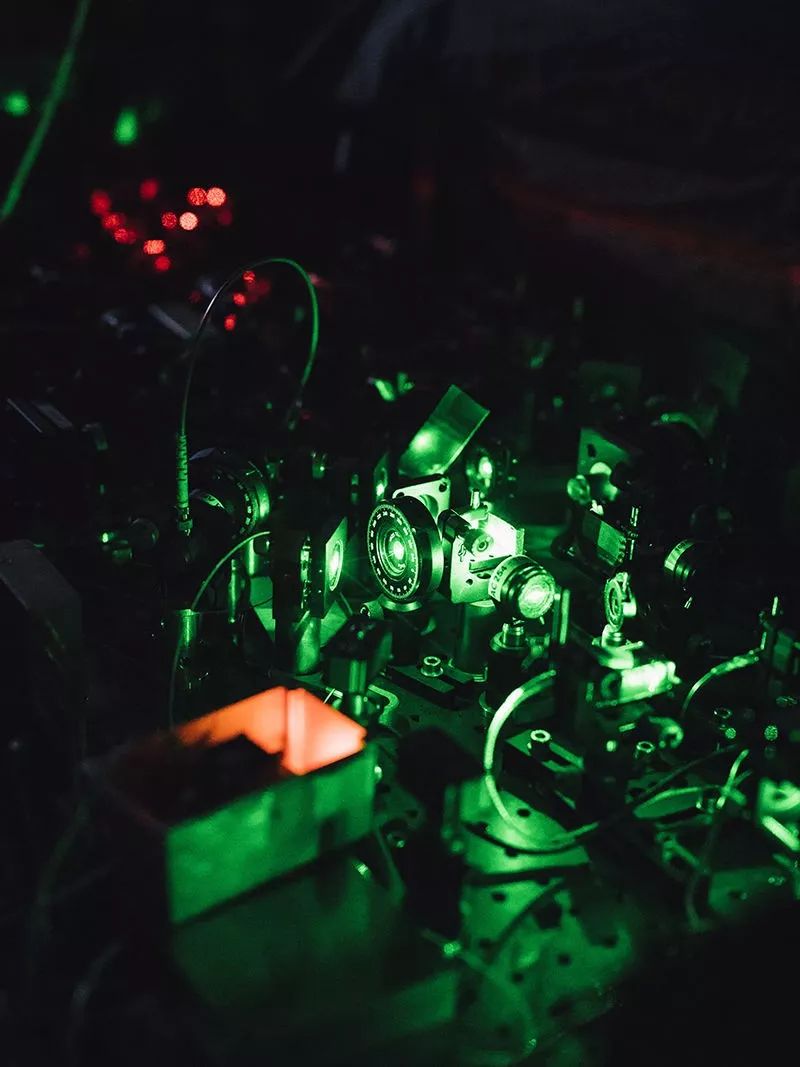

在荷兰代尔夫特理工大学开展的一项实验中,实验人员尝试将基于金刚石的系统作为量子互联网节点。

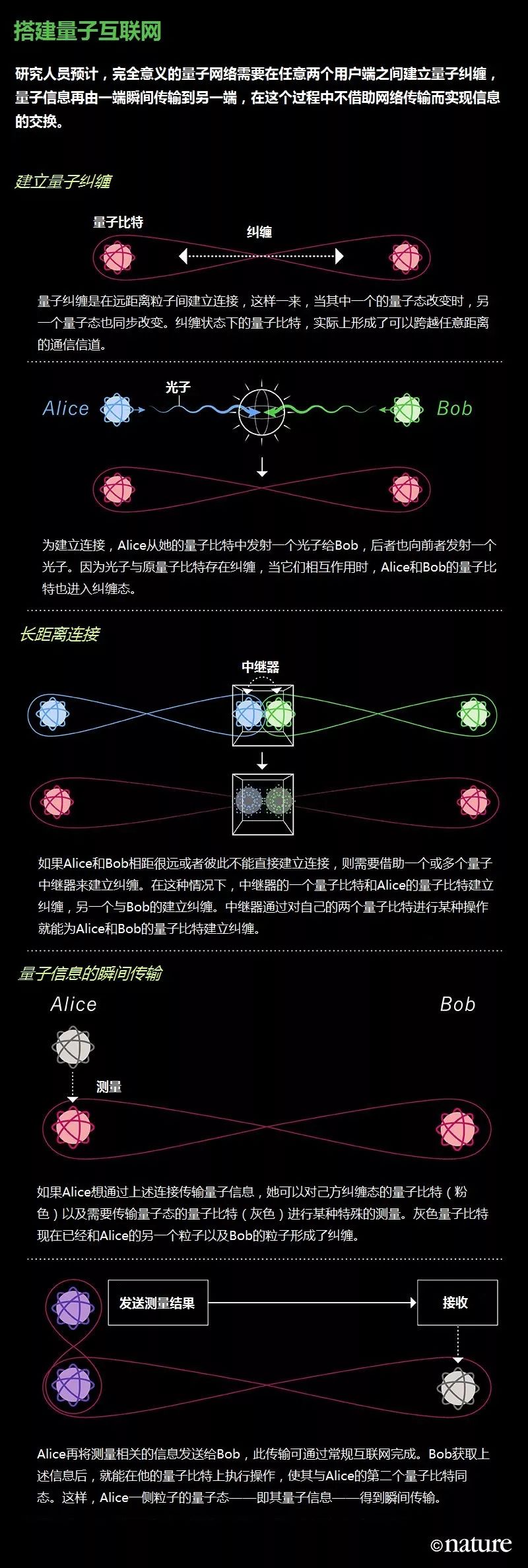

要理解量子隐形传态(同样是Bennett和Brassard 提出的)如何工作,可以想象两个用户:Alice和Bob。Alice拥有一个量子比特(可能是一个被困离子或其它量子系统),并希望将其中存储的信息传输给Bob。碰巧,Alice和Bob拥有两个相互纠缠的“代理”粒子——也是量子比特。如果Alice可以在她的量子比特和代理粒子间建立纠缠,那么这个量子比特也将与Bob的粒子产生纠缠。为此,Alice对她的两个粒子执行特定类型的联合测量,然后她与Bob分享该测量结果(常规经典数据)。为了完成隐形传态的最后一步,Bob依照该信息操作其粒子,最终该粒子得以与Alice的量子比特的最初状态一样。
实际上,Alice和Bob获取纠缠态代理粒子的方式无关紧要。这些粒子可以是通过公文包递送的单原子,也可以是第三方发射的光子。(去年,墨子号的实验之一就是向位于中国的两个地面站发送纠缠光子对,两地相隔1200多公里,距离创下历史记录。) Alice 和 Bob还可以将光子发送到第三个位置进行互作,使他们持有的量子比特形成纠缠。
量子隐形传态的美妙之处在于,量子信息实际并没有通过网络传播。传播的光子只是为了在Alice和Bob之间建立连接以便传输量子信息。如果一对纠缠光子没能建立连接,另一对就会。这意味着光子的丢失不会导致量子信息的丢失。
