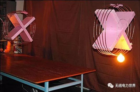

无线输电的四种方式
基于电磁感应技术,我们现在使用的无线充电/无线供电的设备都是根据电磁感应原理而产生,起码我们目前已经商用的设备都是电磁感应原理设备。目前能够实现无线输电有四种方式:电磁感应方式、电磁共振方式、电磁耦合方式和微波谐振方式。

而与电磁感应方式相比,电磁共振在距离上要远的多,电磁共振要使用两个规格完全匹配的线圈,一个线圈通电后产生磁场,另一个线圈因此共振、产生的电流就可以点亮灯泡或者给设备输电。
目前能够达到数米的传输范围,但是因为是发散式的输电方式,整体效率并不高,但是优点在于能够对多个设备同时进行输电,并在水平位置上有一定的自由度。
