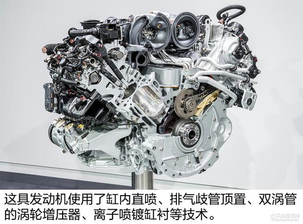

Panamera Turbo S E-Hybrid有如此强大的动力很大一部分都是源自这具代号为EA825的4.0T双涡轮V8发动机。这具发动机是由保时捷和奥迪联手研发的,这也是得益于保时捷被大众收购。这款发动机还使用在Panamera的汽油版本,另外下一代的保时捷卡宴也可能搭载。

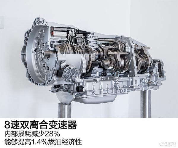

这具8速双离合变速器是由保时捷与ZF共同研发的,变速器传动范围从旧款的10.2提升至11.2,加上优化内部电控程序以及优化润滑系统,变速器的内部损耗下降28%。而且相比上一代的Panamera混动,这一代由于采用了新的发动机,所以能够使用四驱系统。四驱系统能够在前4%后96%—前后各50%之间分配动力。

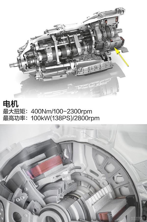

至于电机则是安装在变速器输入端前方,电机能够驱动整车在最高140km/h的速度下纯电行驶,而纯电续航则有50km。

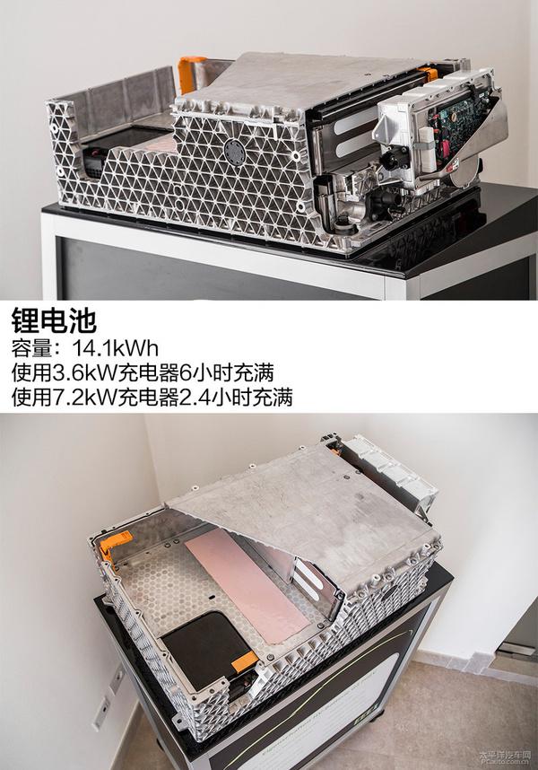

位于车尾部的锂电池则是来自三星SDI,锂电池由8个单元组成,每个单元里面含有13个菱形的锂电池。锂电池使用的是液冷冷却技术,每个锂电池单元都有专门的冷却回路冷却。充满电的时间不算长,在可接受范围内。
