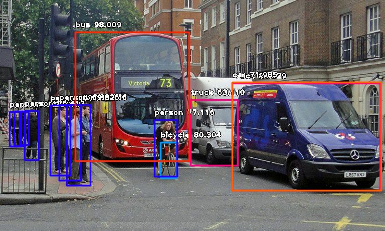

After Detection:
控制台打印的检测结果:
person : 55.8402955532074
person : 53.21805477142334
person : 69.25139427185059
person : 76.41745209693909
bicycle : 80.30363917350769
person : 83.58567953109741
person : 89.06581997871399
truck : 63.10953497886658
person : 69.82483863830566
person : 77.11606621742249
bus : 98.00949096679688
truck : 84.02870297431946
car : 71.98476791381836

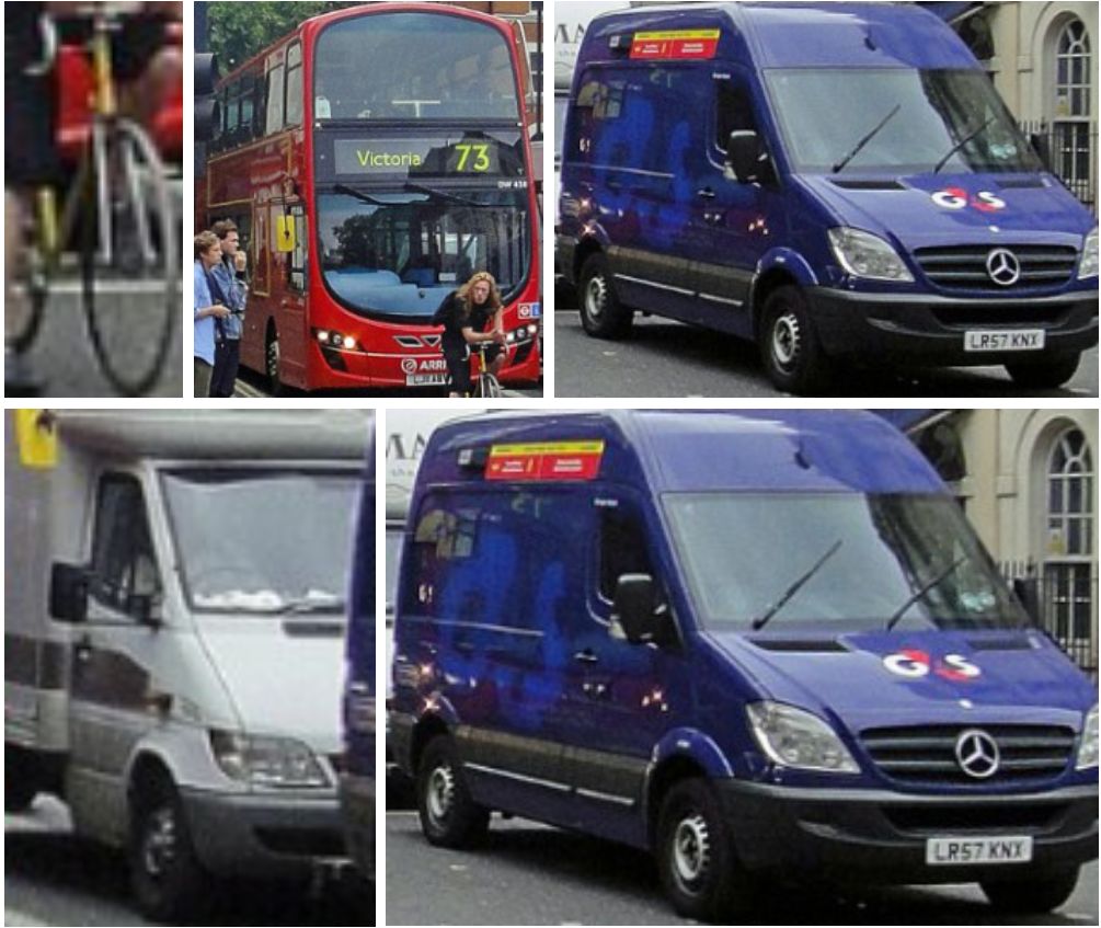

ImageAI 支持许多强大的目标检测过程。其中之一就是能够提取图像中检测到的每个目标。如下所示,通过简单地解析将 extra_detected_objects = True 变为 detectObjectsFromImage 函数,目标检测类将为图像目标创建一个新的文件夹,提取每张图像,并将每张图像保存到新创建的文件夹中,同时返回一个包含每张图像路径的额外数组。
detections, extracted_images = detector.detectObjectsFromImage(input_image=os.path.join(execution_path , "image.jpg"), output_image_path=os.path.join(execution_path , "imagenew.jpg"), extract_detected_objects=True)
下面我们来看看在第一张图像上取得的目标检测结果:
所有包含行人的图像都能被提取出来了,我没有保存所有的目标,因为它们会占用太多不必要的空间。
