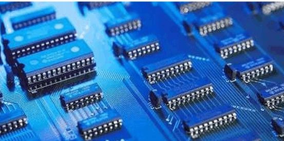

PCB俗称印刷电路板,是电子元器件不可或缺的一部分,起到核心作用。在PCB的一系列生产流程中,匹配点很多,一不小心板子就会有瑕疵,牵一发而动全身,PCB的质量问题会层出不穷。所以在电路板制作成型后,检测试验就成为必不可少的一个环节。下面与大家分享一下PCB电路板的故障及其解决措施。
