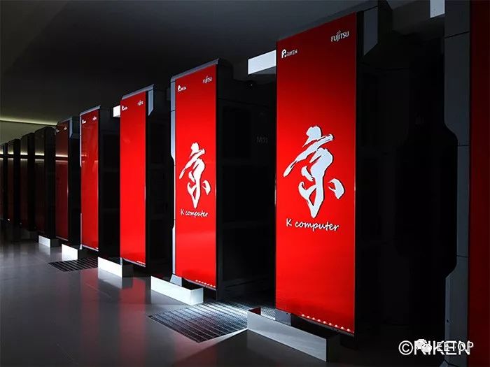

日本现在最强的超算就是京(Kyo),它的名字来源于日本数字,京K的名字就来源于日文单词Kei,1京代表1兆的1万倍,因为京是首个达到1亿亿次性能的超算,凭此拿下了2011年两次TOP500冠军,是2004年日本的地球模拟器超算被挤下第一之后日本再次拿到TOP500第一。
京超算是日本富士通研发制造的,说用的是SPARC64处理器,总计68544个处理器、548352个内核,不过这几年没什么升级,TOP500排名中已经被中国、美国的超算挤到了第十名的位置,所以过去几年中富士通一直在政府支持下研发京超算的下一代。
