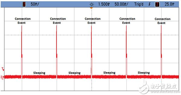

如果系统能够长时间保持静态,它就可以只消耗极少的电能,让电能积聚到足以应对高峰需求。对于物联网节点而言,这种高峰需求尖峰很常见,如图 1 所示。当这类节点不工作时,可以确保其电路的很大一部分处于断电状态,从而达到整体低能耗目标。借助这种低占空比特性,我们可以将系统设计为仅有不超过百分之一的系统生命周期处于高能耗状态。

图 1:典型物联网传感器节点的功耗特征
物联网节点需要能够在一定的功耗范围内执行多个任务。通常,节点将感应传入的数据,例如某个管道内的流速,或者如果是环境传感器,则将感应温度或湿度水平。系统需要将它接收的数据传输到同类节点或服务器,以便与其他节点的报告进行比较,如果数据表明发生了重大变化,则需要采取措施。如果比较或筛选算法显示了可报告的变化,则节点将需要激活射频收发器,组合数据包,并将其发送到物联网网关。节点还需要侦听确认以及网络状态更新。
很可能峰值功率就出现在射频传输期间。但是,我们可以对活动进行排序,首先组合数据包并将其传送到射频子系统,让节点的一部分关闭,然后再发起实际射频传输。这有助于消除峰值功率,防止电容器和电池组合放电过快。
