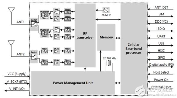

U-blox 提供的 LARA-R204 就是一个蜂窝模块实例。该模块能够在 4 和 13 频段工作,专为在 Verizon LTE 网络上使用而设计,它只是能够支持所有 LTE 网络频段的 LARA-R2 产品系列的一个成员。它能够在单模或多模配置下工作,采用紧凑型 LGA 100 引脚外形尺寸封装,提供多个外设接口选择。图 1 是 LARA-R2 系列的功能框图,其中突出显示了基带处理器上的可用接口、收发器、射频前端和电源管理功能。
wi-fi
图 1:U-blox LARA-R2 功能框图
如果要将任何无线模块集成到产品中时,就必须了解它与主机建立通信的方式,这一点非常重要。UART 和 I2C 是常用的接口方法,但通常需要有额外的可用 IO 端口(例如 GPIO 和 USB),才能添加其他传感器和设备。应该考虑的其他功能包括模块是否支持所需的通信协议(FTP、HTTP 等),以及模块是否具备无线升级固件 (FOTA) 的能力,对于物联网设计而言,这种功能变得日益重要。安全功能(例如加密身份验证和加密技术)是搭建安全通信链路的关键,这一点毋须多言。
这种蜂窝模块的另一个特点是提供两个天线插座和专用收发器前端。控制引脚让主机应用能够实现天线分集功能,基带处理器通过这种功能,确定哪个天线可为特定链路提供最佳蜂窝信号强度和质量。
所有模块功能的配置和控制都通过连接的主机进行,使用行业标准“AT”指令集。该模块还提供一个全面的参考手册,在这里可以找到在 U-blox 蜂窝模块上使用“AT”指令的详细说明。

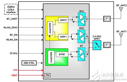

Texas Instruments 的 WL1831 是另一个将 Wi-Fi 和蓝牙连接组合在单个器件中的无线模块(图 2)。对于同时需要两种通信方法的设计,这款节省空间的紧凑型模块的外形尺寸仅为 13.3 x 13.4 x 2 mm,并集成了射频收发器、前端滤波器、射频开关以及全面的电源管理功能。它提供两个天线插座,其中一个在 Wi-Fi 和蓝牙收发器之间切换。
wi-fi
图 2:组合了 Wi-Fi 和蓝牙无线模块的 Texas Instruments WL1831。
在电池供电型设计中,特别是要使用 Wi-Fi 时,功耗是我们关注的主要问题,WL1831 提供低于 800 µA 的连接待机功耗,从而解决了这个难题。
