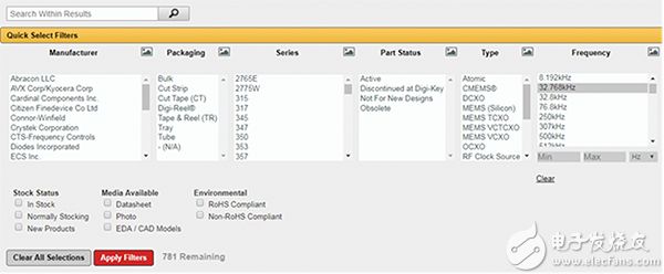

振荡器的一些关键参数包括工作频率、供电电压、输出信号、频率稳定性。除此之外,还有其他考虑因素,但这些参数相对比较重要。这些都是 Digi-Key 网站上的可搜索参数,您可在“Oscillators”(振荡器)页面上找到这些参数。如果知道了需要的频率,则可筛选掉不适用的其他所有选项。您可以进入“Frequency”(频率)选项卡,选择所需的频率,然后点击“Apply Filters”(使用筛选条件)按钮。您可查看图 1 中的示例,其中需要 32.768 kHz 的振荡器。在图 1 中,频率显示在右侧,“Apply Filters”(使用筛选条件)按钮显示在左下方。

图 1: 在 Digi-Key 参数搜索引擎中选择 32.768 kHz 的振荡器(屏幕截图显示的信息截至本文发布之时有效)。

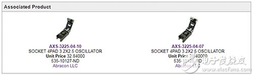

在 ASE-48.000MHZ-LC-T 产品页面底部,有一个标题为“Associated Product”(相关产品)的部分,其中列出了用于测试振荡器的配件。Digi-Key 通常都会在产品页面底部列出配件,旨在帮助客户查找任何相关产品,如图 3 所示。只需点击 AXS-3225-04-10 超链接,即可显示配件产品页面。

图 3: 来自 Abracon 的 ASE-48.0000MHZ-LC-T 的相关产品(屏幕截图显示截止本文发布之时有效的信息)。

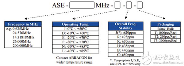

振荡器通常以系列产品的形式推出,此类专有产品系列都遵循相同的零件编号方案。ASE-48.000MHZ-LC-T 也属于此类零件编号方案。编号方案通常包括一个前缀,指示振荡器属于哪个系列。接下来通常是频率的编号,一般以 MHz 为单位。工作温度通常也是选项。两个最常见的工作温度范围为 -20˚C 至 70˚C 和 -40˚C 至 85˚C。后面通常是频率稳定性的编号。根据 Abracon 提供的术语表,频率稳定性是在工作温度范围内“相对于 25˚C 温度下的测量频率的最大允许频率偏差”。ASE 系列只有 CMOS 输出,因此未在编号中标示。振荡器旨在驱动特定负载。晶体和振荡电路能够提供带有逻辑电平输出的信号。这些输出包括很多不同类型,旨在满足振荡器所驱动负载的逻辑需求,例如 TTL、CMOS、HCMOS 和削峰正弦波等。请务必查看需要振荡器时钟输出的设备的说明文档。这样用户可以知道设备需要振荡器提供哪种类型的逻辑输出。图 4 显示了 ASE 系列的零件编号方案。

图 4: Abracon 的 ASE 系列零件编号方案(图片来源: Abracon)。

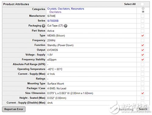

如果客户在 Digi-Key 网站上查找 SIT8808BI-73-18S-25.000000G,他们将能非常快速地找到类似的产品。轻松完成此项操作的一个诀窍是进入产品页面的“Product Attributes”(产品属性)部分。也许客户需要类似于 SIT8808BI-73-18S-25.000000G 但频率不同的 MEMS 振荡器。这时可从“Product Attributes”(产品属性)区域进行参数搜索,方法是点击所需的每项属性右侧的方框。如果客户需要一款具有以下特性的 MEMS 振荡器:提供待机选项和 LVCMOS 输出,采用 1.8 V 的电源,具有 +/-50 ppm 的频率稳定性,则可以点击相应的方框,如图 5 所示,然后单击右下角的搜索按钮。此前 Oscillator(振荡器)页面中共有 264,150 个选项,在搜索之后,这个数字很快减少至 47 个选项。

图 5: 使用 Digi-Key 零件详情页中的产品属性选项,查找类似零件
