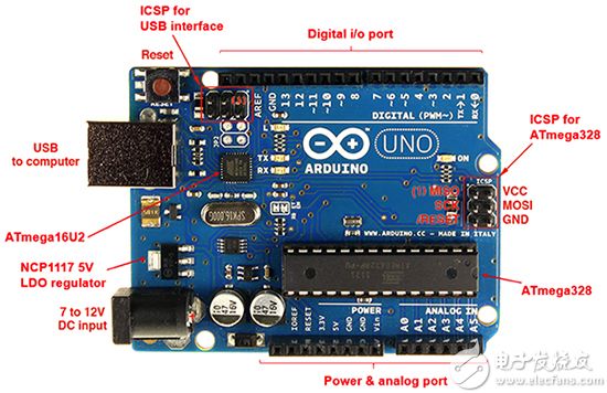

Devastator 机器人可兼容多种流行的微控制器平台。Arduino 开源开发平台于 2003 年在意大利问世,并为初学者和专业设计人员广泛使用。Arduino Uno(图 2)使用 Microchip Technology(原 Atmel)的 ATmega328P 8 位 RISC 微控制器。
其他标准功能包括:一个受预编程的 ATmega16U2 微控制器控制的 USB 端口、多路数字输入和输出、一个模拟输入端口,以及一个用于软件更新的在线串行编程 (ICSP) 端口。更新的 Arduino Due 将内核升级为一个 32 位 ARM® Cortex®-M3。此内核还在下文讨论的 DFRobot 控制器板中使用,而该控制器板同时具备 Arduino 的兼容性和电机驱动器。

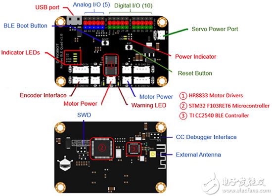

Raspberry Pi 需要插件扩展板来实现机器人特定的功能,不过 DFRobot 的 DFR0398 Romeo BLE Quad 板为 Arduino 爱好者提供了同时包含微控制器和电机驱动器的单板选件(图 3)。该板提供了比 UNO 衍生产品更强大的内核,但仍保持了 Arduino 软件兼容性。
微控制器为 STMicroelectronics 的 STM32F103RET6:此器件使用以 72 MHz 频率运行的 ARM® Cortex®-M3 32 位内核,并包含 512 KB 闪存、一个电机控制脉冲宽度调制 (PWM) 模块、16 个 12 位模数转换 (ADC) 通道,以及两个 12 位数模转换 (DAC) 通道。
ATMEGA16U2-MU
图 3:DFR0398 Romeo BLE Quad 是可兼容 Arduino 的机器人控制板,并带有蓝牙功能和用于四个电机的驱动器。(图片来源:DFRobot)
电机驱动器由两个 Microsemi HR8833 器件实现。每个 MOSFET 驱动器包含两个 H 桥驱动器,用于 Devastator 电机的双向控制。Romeo BLE Quad 包含四个编码器接口,而且集成了 Texas Instruments 的 CC2540 射频收发器,用于实现蓝牙 4.0 无线连接。

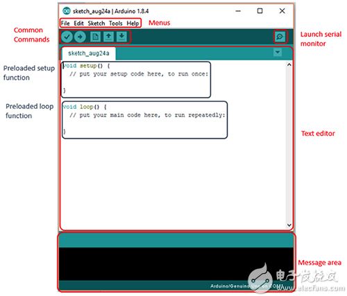

系统现在做好了进行应用开发的准备。标准 IDE 支持 C 和 C++ 编程,并且包含多个代码示例。开发人员使用文本编辑器编写草图(程序)(图 4)。
ATMEGA16U2-MU
图 4:Arduino IDE 屏幕和文本编辑器:新程序中包含两个必要的函数。(图片来源:Arduino)
然后 IDE 对代码进行调试,交叉编译,并通过在线串行编程 (ICSP) 端口将结果上传到微控制器板。Romeo BLE Quad 还可通过其蓝牙端口进行编程。
文本编辑器从一个新程序开始,该程序包含两个预载的必要函数,并且已准备好添加代码:setup() 用于配置初始条件并且仅执行一次,然后连续运行 loop()。

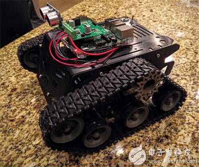

组装基本设计之后,下一步通常是添加配件,使机器人能够执行一些有用的任务(图 5)。以下是一些升级尝试。
图 5:DFRobot URM37 v4.0 超声传感器(左侧)和 Adafruit 397 摄像模块(右侧)是两种流行的配件(图片来源:DFRobot 和 Adafruit)

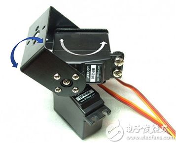

考虑在机器人手(例如图 6 所示的 DF05BB 倾斜/平移组件)上安装摄像机。该套件包含两个托架和两个 DF05 伺服电机,适合水平安装。
图 6:DFRobot DF05BB 倾斜/平移安装附带两个伺服电机和两个托架。(图片来源:DFRobot)

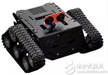

完整的 Devastator 机器人包括底盘、控制器板、扩展板和超声传感器(图 7)。为方便起见,两个板位于平台上部,但如果需要一个顶部安装的可移动摄像机,则也有一个下部安装平台。
图 7:此完整设计示例包括 Devastator 底座、控制器板、电机控制扩展板和超声传感器。(图片来源:DFRobot)
