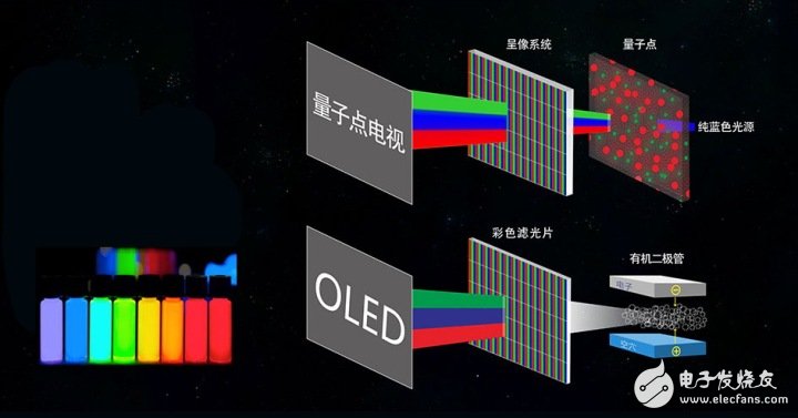

首先要明白一点,OLED是有机发光二极管的缩写,一般我们把OLED称为自发光电视。而量子点电视(一般也叫QLED电视)虽然只有一字之差但区别极大,量子点电视的本质还是液晶,只是背光组件的不同。
量子点电视和OLED电视3个方面的对比,告诉你到底哪个好
量子点电视说白了就是蓝色背光源照射不同的量子点材料。,在通过滤光膜和成像、驱动系统来显示图像,量子点属于无机材料,这种材料具有色域高稳定性强,寿命长等特点,当然其本质还是液晶电视。由于2个产品属性完全不同,所以其实不能一概而论,但如果从性能角度来说又能区分开来。

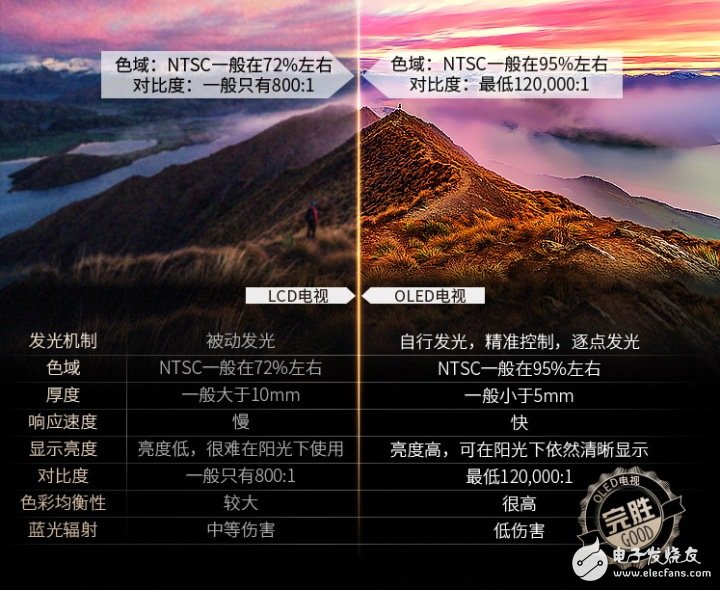

色域

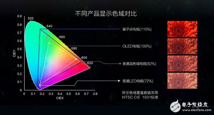

比如从色域角度来说,普通液晶电视的NTSC色域只有70%左右(显示器追求sRGB,电视为NTSC),而一些广色域电视能达到80%以上。OLED电视先天能达到95%甚至更高,所以在色域上OLED完爆普通液晶电视,其他参数就像下图的厂商宣传图一样,基本没错了。
色域越高画面显色能力就越强,特别是电视上需要追求更高的色彩显示范围,而NTSC数值越高色域就越宽广。现在我们知道OLED能达到95%了,那量子点呢?
量子点电视能轻易的做到110%以上色域,新一代光质量子点性能更加可怕。不过在高色域的同时色彩精度会出现偏差,所以色彩丰富还是色彩精准就看你选择了,另外OLED电视的色彩通常更准确一些。

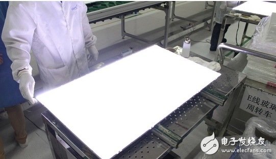

咳咳,这个话题先说量子点电视吧,无论量子点还是普通液晶,都需要背光源照射后才能发光,因此背光系统的性能就极为重要。我们都知道视频中有些地面画面发黑,有些则比较亮,传统的侧入式背光电视由于光源来自于侧面,通过导光板实现背光的铺光效果。这种背光模式最大好处是简化背光系统,让电视做的更薄,成本也更低。
但侧入式背光无法精确控制画面中局部区域的亮度,因此在看电影时果遇到有黑大片黑大片亮的场景时电视画面会发灰,因为电视暗不下来。
