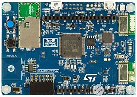

支持 DFU 的最简单方法是选择一个已经在其 ROM 中包含 DFU 的微控制器,如 STMicroelectronics 的 STM32 IoT Discovery 节点和 STM32F429 Discovery 套件上的设备。
STM32 IoT Discovery 节点是一种低成本开发板,设计用作 IoT 传感器节点。该开发板包括几个不同的接口,用于连接 Wi-Fi 和蓝牙等板。
让人感兴趣的是,板载 STM32L475 为开发人员提供在设计用于连接互联网的设备上测试和使用 DFU 功能的能力。
对于只想在独立的正常设备上测试 DFU 的开发人员来说,STM32F429 Discovery 套件是 STM32F4 系列微控制器的知名、低成本开发套件。我们来讨论开发人员如何着手开始在这些微控制器上测试 DFU。
一个简单的 DFU 示例
每个微控制器访问 DFU 的方式都不同。通过一个简单的示例来看一看开发人员如何在运行 STM32L475 MCU 的设备上更新其固件。
如前所述,STM32 微控制器包括内置到其 ROM 中的 DFU 引导程序。要访问该引导程序,开发人员需要在 MCU 启动时拉动其中一个 BOOT 引脚将其接地。BOOT 引脚控制 MCU 启动时所处的模式,如从闪存、RAM 中启动,或者我们首选的 DFU USB 模式。(更多详细内容请点击阅读原文)
