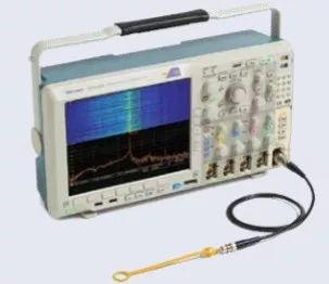

我们已经讲了这么多关于示波器是调试模拟电源的最好工具的例子,下面我想跟烧友们一起学习下如何测量与使用?我们将以目前十分受到资深工程师使用的MDO4000C系列混合域示波器为例。
MDO4000C系列是功能最为强大的混合域示波器,组合了多达六种仪器,包括函数发生器和内置频谱分析仪等选件。 与其他任何仪器不同,它可以同步 RF、模拟和数字通道,允许您以前所未有的深度洞察您的设计。

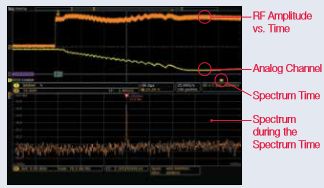

混合域示波器
如图MDO4000C系列示波器提供振荡器启动的时间相关视图。
MDO4000C系列可以同时查看同步的模拟信号特点、数字定时、总线事务和频率频谱。
不难看出,MDO4000C系列示波器提供了独一无二的能力,在一台仪器中同时融合了频谱分析仪、示波器和逻辑分析仪功能,是业界唯一的一款真正集成的频谱分析仪硬件。
