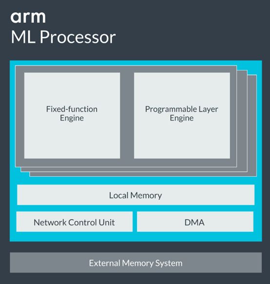

机器学习处理器是专门为移动和相邻市场(例如智能相机、AR/VR、无人机、医疗和消费性电子产品等)推出的全新设计,性能为 4.6 TOP/s,能效为 3 TOPs/W。计算能力和内存的进一步优化大大提高了它们在不同网络中的性能。
其架构包括用于执行卷积层的固定功能引擎以及用于执行非卷积层和实现选定原语和算子的可编程层引擎。网络控制单元管理网络的整体执行和网络的遍历,DMA 负责将数据移入、移出主内存。板载内存可以对重量和特征图进行中央存储,减少流入外部存储器的流量,从而降低功耗。
有了固定功能和可编程引擎,机器学习处理器变得非常强大、高效和灵活,足以应对未来的挑战,不仅保留了原始性能,还具备多功能性,能够有效运行各种神经网络。

Arm 机器学习处理器架构
为应对多个市场带来的挑战,满足不同的性能需求,从物联网的每秒几 GOP 到服务器的每秒数十 TOP,机器学习处理器采用了全新的可扩展架构。
对于物联网或嵌入式应用,该架构的性能可降低至约每秒 2 GOP,而对于 ADAS、5G 或服务器型应用,性能可提高至每秒 150 TOP。这些多重配置的效率可达到现有解决方案的数倍。
由于与现有的 Arm CPU、GPU 和其他 IP 兼容,且能提供完整的异构系统,该架构还可通过 TensorFlow、TensorFlow Lite、Caffe 和 Caffe 2 等常用的机器学习框架来获取。
