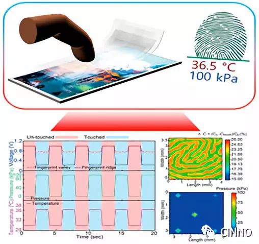

对温度和压力能同时进行指纹识别的透明指纹传感器(来源:UNIST供图)
UNIST(韩国蔚山科技大学)6月4日公布称,新材料工学部Park Jangwoong教授团队和电气电子计算机工学部 Byun Youngjae教授团队共同开发成功了可同时测量指纹和温度,压力的透明传感器。该传感器与目前的指纹传感器相比灵敏度提高了17倍,并且可以测量压力和温度,具有识别伪造指纹的功能。

Park Jangwoong-Byun Youngjae研究团队为了提高透明电极的传导度,结合了银纳米纤维(silver nanofiber)和银纳米线,用来作透明电极的材料。两种物质分别有各自的优点。银纳米纤维虽然比较稀疏但是传导性好,银纳米线虽然传导性差但是比较紧致。集两者优点的“银纳米纤维-银纳米线混合透明电极”具有传导性好,便于维持的特性。与目前的指纹传感器相比,传导性提高了约10倍,即使做成50㎛的模式也不会断掉,并能保持着良好的传导性。
研究团队用混合透明电极制成了比目前的灵敏度提升17倍的指纹传感器。该指纹传感器即使在1MHz的高频段下1V的低电压也能驱动。因为透明电极的传导性高,性能有了很大的提升。研究团队在该指纹传感器上添加了可测量温度和压力的传感器,开发了可同时处理三个测定值的测定系统。接触该传感器时,可以根据压力和体温的不同,识别出伪造指纹和真人指纹。Park Jangwoong教授称“此次开发的透明柔性指纹传感器在解决电容式指纹识别的问题点方面具有重大意义。不仅将能显示屏的商用化上应用,而且将对使用柔性新一代显示屏的各种设备的保安性能强化上作出贡献。”
