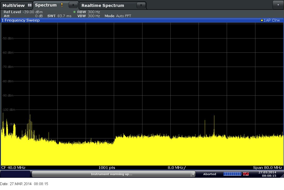

EMI的预认证和一致性认证通常会采用R&S公司的 EMI接收机。在这个领域,R&S的EMI接收机是家喻户晓的。现在R&S新推出的实时频谱仪FSW可以在干扰诊断方面大显身手,尤其是当前大家更加关注的瞬态干扰。 我们以下面的这个瞬态干扰测试为例。这是一个宽带的突发的瞬态干扰信号,其时间上的持续时间只有几百纳秒。过去,只能通过传统频谱仪或者接收机的最大保持的功能进行测试,这个办法并不能保证发现那些瞬态的干扰信号。
图3  使用传统显示方式观测的有瞬态干扰的频段

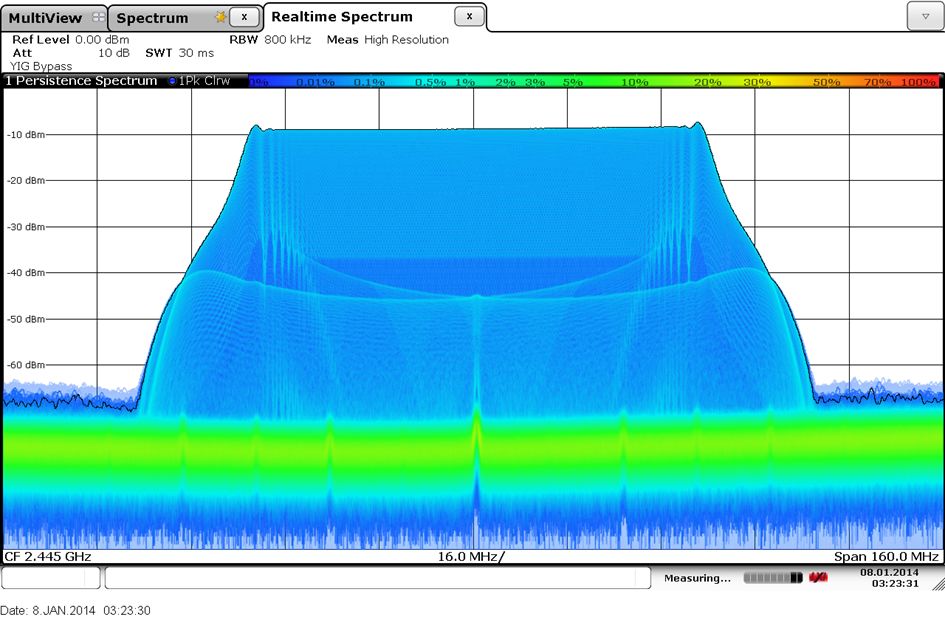

通用的信号,使用FSW的实时频谱显示功能,可以清楚的看到那些持续时间只有几百个ns的突发信号。而这些突发干扰常常就是导致系统出现故障,不能正常工作的罪魁祸首。
消费电子
图4 FSW的实时频谱显示功能,显示的瞬态干扰信号
实时频谱显示技术通过将每秒钟将近60万个频谱进行统计,并用色温的方式来显示信号出现的概率,从而实现了海量频谱的显示功能,这是一种新颖的数据压缩方式,可以将大量的频谱信息不丢失的显示出来,我们看到图4中的淡蓝色的信号,因为颜色比较的淡,代表了这个信号出现的概率不高,而本底噪声的颜色是更明亮的黄色或者红色。我们可以看到这个突发的干扰信号,虽然功率很大,但是由于出现的概率比较低,所以在传统频谱仪上面,不能保证一定可以看到。虽然ESR可以对这样的瞬态EMI进行发现和测试,但是ESR显示的单条轨迹。如图4现实,是一种具有统计功能的显示方式,可以更清楚的评估干扰出现的概率和同频干扰。
