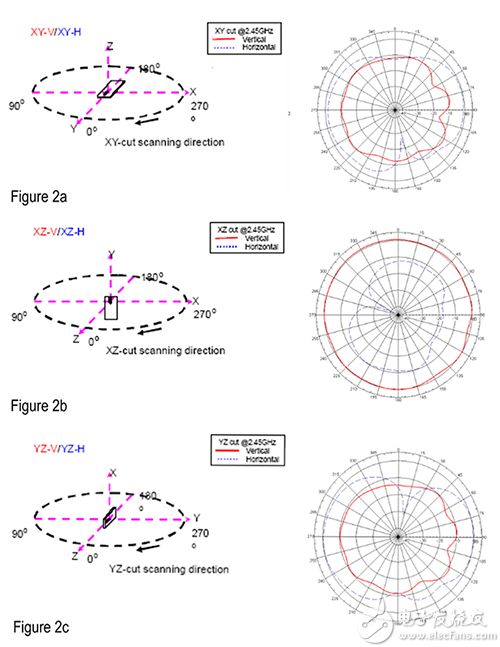

我们用两个例子来说明它们的特性。Johanson Technology 2450AT18B100E 是适用于 2.4 至 2.5 千兆赫 (GHz) 频段的 1.6 x 3.2 mm 芯片天线,尽管它的体积很小,却能提供近乎全向的辐射模式,而无需考虑方向(图 2)。类似这样的天线在便携式和手持无线设备中已得到广泛的成功应用。尽管芯片天线自身很简单,但设计人员必须将相关的驱动器电路与其 50 Ω 标准阻抗相匹配。当在分集架构中使用多个芯片天线时,这可能成为一大难题。
智能手机
图 2:Johanson 描述了芯片天线在全部三个轴(自上而下分别为:a) XY、b) XZ 和 c) YZ)上的辐射模式;请注意,该模式在所有三个轴上近乎全向。(图片来源:Johanson Technology)

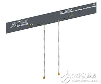

芯片天线的替代产品是贴片天线(图 4)。尽管它的尺寸比芯片设计要大,但相当扁平,因此往往能够沿产品外壳的内侧放置,远离元器件和其他辐射模式失真源。

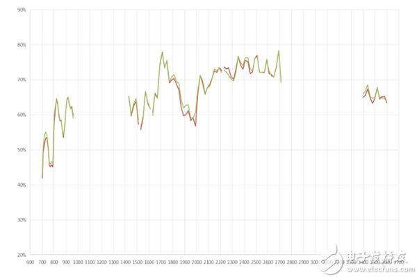

贴片天线(例如 Pulse Electronics 的 W6112B0100)可支持包括智能电表、远程监测和物联网设计在内的 2 x 2 多路输入、多路输出 (MIMO) LTE 应用。尽管该天线的尺寸大于芯片天线(约为 8.8 英寸长 × 0.8 英寸高),但根据所支持的具体频带,其效率可达 55% 至 75%(图 5)。
图 4:贴片天线(例如 Pulse Electronics 的多频带 W6112B0100)并非贴装在 PC 板上,而是连接到产品外壳的内部,远离板和电路。(图片来源:Pulse Electronics)

图 5:适用于 2 x 2 MIMO 4G/LTE 的 W6112B0100 设计为在 698 MHz 至 960 MHz、1.428 GHz 至 1.51 GHz、1.559 GHz 至 1.61 GHz、1.695 GHz 至 2.2 GHz、2.3 GHz 至 2.7 GHz 和 3.4 GHz 至 3.6 GHz 等多个频带工作,并能保持较高的效率。(图片来源:Pulse Electronics)

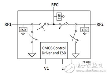

当系统包含多个天线,而拓扑要求在天线之间切换时,就会出现这样的问题——如何实现切换。机电开关很有效,并且具有出色的电气规格,但对于小型或便携式设备以及需要快速开关的设备而言,这显然不切实际。相反,应使用电子开关,通常是基于 PIN 二极管的开关(参见“射频开关如何以及为何使用 PIN 二极管”)或固态开关(参见“半导体射频开关:体积小但性能强的电路元器件”)。尽管有时需要 PIN 二极管的属性,但与基于 PIN 二极管的开关相比,固态开关更容易使用和引入到电路设计中。
例如,Peregrine Semiconductor 的 PE42422MLAA-Z 是一款不含任何移动零件的基本 SPDT 射频开关,适合在 5 MHz 至 6 GHz 频带工作。将其引入到电路设计时,面临的设计挑战也较少(图 6)。这款 50 Ω 元器件采用微型 12 引线 2 x 2 mm QFN 封装,结合了板载的 CMOS 控制逻辑和低压 CMOS 兼容型控制接口,无需外部元器件。它通常能在 2 毫秒内完成通道切换。
智能手机
图 6:当有多个天线时,往往需要在天线之间切换射频信号路径。纯电子射频 SPDT 开关(例如 Peregrine Semiconductor 的 PE42422MLAA-Z)提供的方法只需通过简单的安装和控制便能做到这一点,而且在 5 MHz 至 6 GHz 频带范围的开关时间仅为 2 毫秒。(图片来源:Peregrine Semiconductor)
插入损耗的范围为 0.23 dB (100 MHz) 至 0.9 dB (6 GHz),整个范围内的三阶交调点 (IIP3) 为 75 dBm(最小值)。利用这类开关,可以轻松地在通用端口与两个独立端口之间实现隔离度为 68 dB(较低频率下)至 17 dB(较高频率下)的射频信号双向路由。插入损耗为 0.23 至 1.25 dB,同样取决于频率。

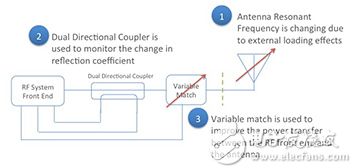

无线设备供应商在其最新一代的设备中已经解决了该问题。动态调谐可以补偿导致天线共振频率发生偏移的头部和手部效应。这是通过使用闭环调谐周期减少天线与功率放大器 (PA) 之间的失配以优化功率传输来实现的(图 7)。
智能手机
图 7:闭环调谐用于动态修改阻抗匹配网络以实现最优性能及减少损耗。(图片来源:Antennasonline.com)
在闭环调谐中,将会实时检测不可避免的反射系数变化。方法是通过定向耦合器同时监测天线端子上的正向功率和反射功率的幅度和相位(参见“微型定向耦合器可满足紧凑型射频应用的需求”)。然后,系统将合成一个用于调整位于天线馈电点的匹配网络的复数共轭,以增强前端与天线之间的射频功率传输。这可以将损耗减少多达 1 到 3 dB。
这种闭环调谐方法尽管很有用,但也存在几点不足。测量反射系数的幅度和相位,然后确定共轭匹配,这需要大量的计算周期和时间,或者需要使用查询表。查询表的速度较快,但精度较低。为实施复杂的匹配,需要采用复杂的匹配电路。使用此方法实现的性能提升通常为 1 到 3 dB。

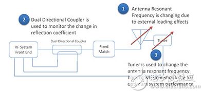

闭环调谐的替代方法是孔调谐,该方法通常与阻抗匹配搭配使用。这种情况下,将以电气方法更改天线尺寸(调谐状态),将其谐振恢复到最大功率传输点,而不是调整匹配网络以适应天线阻抗变化(图 8)。这需要大量小间距的调谐状态。
智能手机
图 8.经过孔调谐的天线会动态调整天线的谐振长度以最大限度减少损耗。(图片来源:Antennasonline.com)
这种情况下,与闭环调谐一样,将在天线的馈电端子处测量反射系数。接着,使用其中的一种方法执行此测量,确定最佳的新调谐状态。其中三种方法为标量方法,只需使用简单的定向耦合器监测天线端子处的反射功率幅度,然后应用不同的计算方法(被称为平方拟合、阈值调整或凹点检测)。
第四种方法基于矢量,并使用反射系数的幅度和相位来确定天线结构的 S 参数矩阵解,然后确定恢复天线的共振频率所需的调谐器设置。通常可减少 2 到 4 dB 的损耗。与阻抗匹配结合使用,总体改进范围为 3 到 7 dB。
