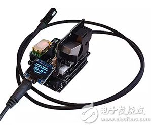

Amphenol 的空气质量评估套件 AAS-AQS-UNO-RH-CO2 旨在化解以上挑战,为快速开发这类系统提供完整的硬件和软件平台。该套件围绕 Arduino 兼容型板构建,提供了小型显示屏和多个 Telaire/Amphenol 传感器,包括该公司的 SM-PWM-01C 灰尘传感器、T6713 CO2 传感器和 T9602 湿度及温度传感器。传感器和显示屏均通过传感器扩展板连接到主板(图 1)。
图 1: Amphenol 空气质量评估套件包括通过传感器扩展板连接到灰尘传感器(板右侧)的 Arduino 兼容型板、显示屏、CO2 传感器(左侧),以及湿度/温度传感器(包扎式电缆);通过一个 USB 接口提供到主机系统的简单电缆连接(左下角)。(图片来源: Amphenol)

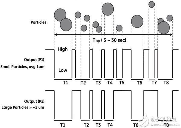

在传感器的灰尘检测室内,红外光发射二极管 (IR LED) 向通过的灰尘颗粒发出红外光。匹配的光电二极管检测反射的 IR,信号路径则将原始检测器的输出转换为一对采用脉冲宽度调制 (PWM) 的输出流。在检测室内,传感器使用将自身温度升高 40°C 以上的电阻器,以形成恒定的空气对流。因此需要将灰尘传感器安装在垂直位置(如图 1 所示)。
空中悬浮颗粒的大小不一。例如灰尘和花粉颗粒的平均大小约为 20 μm,而香烟的颗粒大小约为 1 μm。如前所述,不同大小的颗粒都会带来相应的健康问题。2.5 μm 及以下的颗粒尤其引人关注,因为这类颗粒能够穿透末端支气管直抵肺泡,有可能妨碍红血球携带氧气的能力。于是,灰尘传感器开发人员找到了评估颗粒大小的一项关键要求。
尽管 SM-PWM-01C 灰尘传感器无法对单独的颗粒计数,但它提供了一种方法,利用其 P1 和 P2 输出端口的 PWM 波形转换来检测不同相对大小的颗粒(图 3)。在每次输出时,一个有源低电平信号代表检测到一个颗粒。通过在软件中比较 P1 和 P2 的转换时间,工程师可以估算相对颗粒大小。
气体传感器
图 3: Amphenol SM-PWM-01C 灰尘传感器的 P1 和 P2 PWM 输出在检测到颗粒时转换为低电平,从而实现了借助一种简单的解决方案来估算局部环境内颗粒物的相对大小和浓度。(图片来源: Amphenol)
颗粒密度

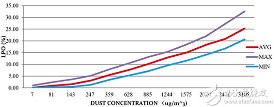

颗粒大小当然不是 PM 检测唯一关注的指标。高浓度的 P10 和 PM2.5 可能给发病率带来直接影响。灰尘传感器的 PWM 信号提供了一种简单、有效的方法来确定相对浓度。Amphenol 将低脉冲占有 (LPO) 因数定义为每个输出信号低于相应的整体测量窗口的时间百分比。因此,根据图 3,P1 LPO = ∑(T1+T2+…+T8)/Top。Amphenol 利用自己的测试设施,演示了 LPO 与灰尘浓度之间的单调递增关系(图 4)。
气体传感器
图 4: Amphenol SM-PWM-01C 灰尘传感器输出转换为由 Amphenol 确定的具体灰尘浓度值。(图片来源: Amphenol)
在其示例软件包中,Amphenol 提供了用于确定浓度的两种不同设计方案。在一种方案中,软件示例演示了使用主循环直接对 PWM 输出流中的转换数量进行计数。另一种方案则提供了能够与其他软件操作配合的更为灵活的中断驱动方法(列表 1)。在后一示例中,软件使用 PinChangeInterrupt 库来实现一个与 Arduino 中断隔离的简单中断链。

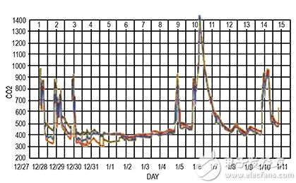

操作 CO2 传感器的主要挑战之一是它们很容易出现漂移。即便用最好的元器件和设计方法构建而成,由于元器件的正常老化(尤其是其 IR 光源),任何气体传感器都会出现漂移。在过去,重新校准需要现场工程师以物理方式,通过紧密的管接头将传感器连接到气体导管,来大幅增加此类传感器的总体生命周期成本。
Amphenol 使用专有的自动背景校准 (ABCLogic) 机制避免了这一手动重新校准的要求。当在 NDIR CO2 传感器中集成的 MCU 上运行时,ABCLogic 算法会收集过去 14 天内每天最低的 CO2 浓度水平。由于 CO2 浓度会随着时间的推移逐渐恢复到外部空气浓度,因此该算法取这些最小浓度作为基准读数。它会忽略可能出现的离群值(即使房间连续几天内被通宵达旦占用时亦如此)。然后,该算法会分析上述每日样本并纠正传感器校准,以计入外部空气预期基准之上任何一致的细小变化(或漂移)。
这一自校准功能被证明在刚刚完成安装后极为有效。任何使用扩散采样的 NDIR CO2 传感器对于搬运、安装环境的特定性质和安装过程都特别敏感。安装期间,现场工程师即使在传感器附近进行普通呼吸,也可能会影响读数,需要几天时间才能复原。事实上,在同一空间内安装多个 CO2 传感器也可能产生不同的结果。但凭借 Amphenol 的 ABCLogic 算法,传感器能够自行纠正,从而长期显示一致的结果(图 5)。
气体传感器
图 5: 安装时,由于安装过程(第 1 天)中的应力和条件,即使相同的 CO2 传感器(在此显示为不同颜色的线条)也可能出现漂移,但 Amphenol 专有的 ABCLogic 算法可对传感器进行自校准,以逐渐恢复精度。(图片来源: Amphenol)
