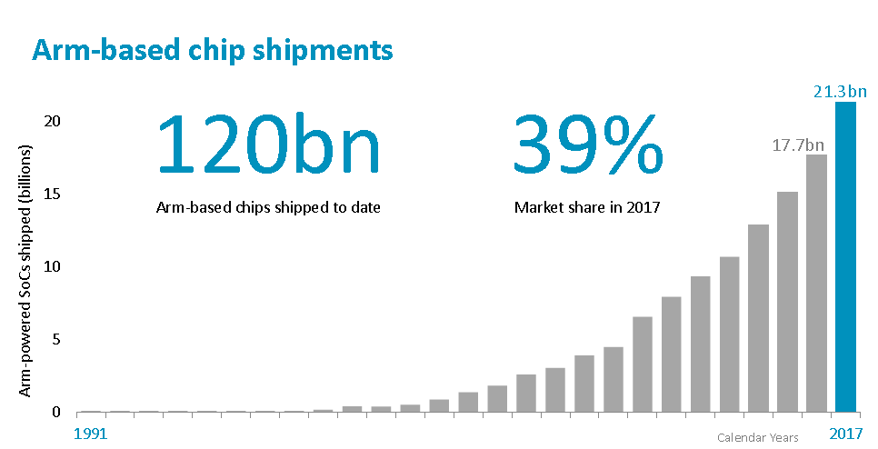

截止到2017年12月份,Arm的合作伙伴总计出货了1200亿台基于Arm的设备,基于Arm的片上集成系统(SoC)仅2017年便出货213亿,占总体市场份额的39%。Arm一路见证和参与了科技世界的巨变,并且仍在不断前进。

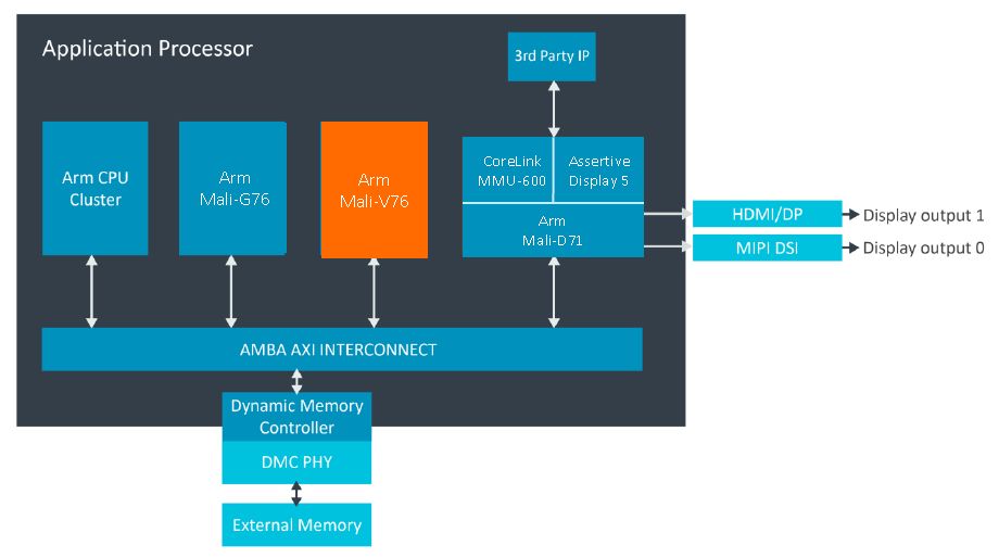

Mali-V76
如果想要获取不一样的高清视觉体验,除了高性能的GPU外,你还需要Mali-V76这样的“解码大师”。作为Arm最新最强的高端视频处理器,实时呈现高性能 UHD 8k60fps 的内容小case啦。
视频处理哪家强?
1、支持8K60帧的视频解码,Mali-V76的速度是Mali-V61的两倍。
2、提供同样解码能力的同时,它实现了40%的面积节省。
3、跟Mail-V61视频编解码器的编码质量相比,在同样的内容、同样的条件下,可以带来25%的编码质量提升。
Arm是如何办到的?
1、在Mali-V76中加入额外的AXI总线,使处理量增加一倍。
2、把整个视频流水线的行缓冲区(line buffer)从4096个像素增加到8192个。
3、Mali-V76搭载了8K编码功能。
