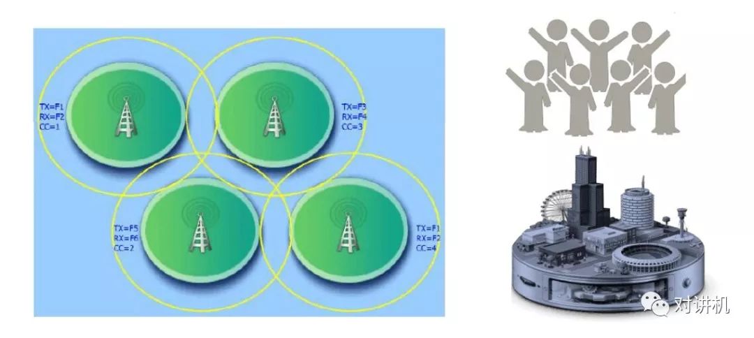

密集型重叠覆盖

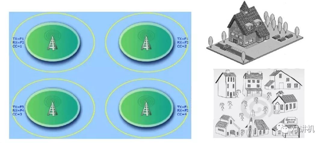

独立无重叠覆盖

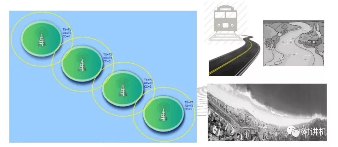

廊型覆盖

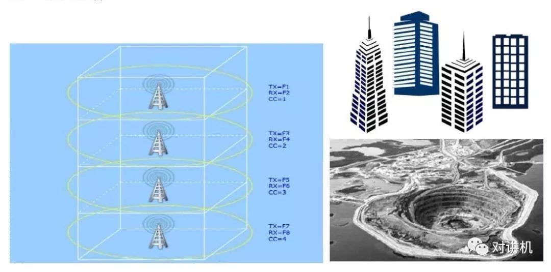

多层覆盖
