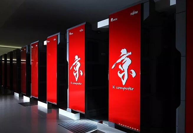

这台下一代超级计算机被称为“Post-K超级计算机”(Post-K supercomputer),是继两家合作机构开发出8 petaflops的“京”超级计算机(K Computer)之后开发的。“京”自2012年开始在理化学研究所内运行,并已经升级到11 petaflops的峰值性能。2014年11月,全部组装完成后的京LINPACK性能达到10 PFLOPS(即每秒1京),创下了10.51 PFLOPS的纪录。京是首个达到10 PFLOPS性能的超算。

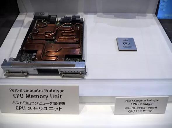

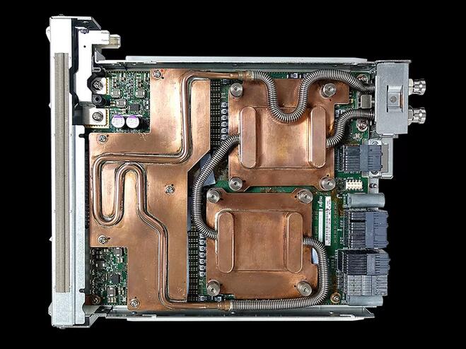

Post-K超级计算机的原型单元包含2个Arm8A-SVE水冷CPU
为此,他们用Arm8A-SVE(可伸缩矢量扩展)512-bit架构取代了京超算的SPARC64 VIIIfx CPU,该架构已被增强为超级计算机使用,富士通和理研都参与了开发。
Post-K超算原型机的CPU package和CPU内存单元
新的设计在CPU上运行,计算节点具有48个核心和2个辅助核心,I/O及计算节点有48个核心外加4个辅助核心。系统结构每个节点使用1个CPU, 384个节点组成一个机架。
