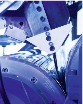

图 BREYER 轧光机辊筒及窄体模头设计
因此具备生产高光学品质的超薄低张力复合薄膜及片材能力的挤出生产线可助力光学薄膜厂家在市场上独树一帜。适用于PC和PMMA薄膜(单层或共挤多层)的BREYER OptiFlex 挤出生产线始终保持灵活性和超前性。一条生产线上可生产具有光学特性的单层及复合共挤、双面抛光,磨砂及表面微结构的薄膜。BREYER薄膜挤出生产线尤其适用于厚度范围为低至50μm且对各项公差要求极高的薄膜产品。
