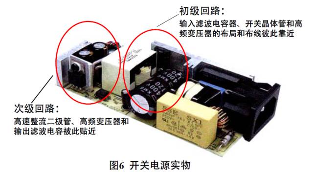

4.3 通过减小环路面积来减小开关电源的辐射噪声
在上述对辐射有影响的三个参数中,I 和f 涉及基本电路的设计,不能轻易改变。所以唯一能有效抑制辐射,而且能为设计人员自如掌控的也只有减小环路面积A这一参数了。对照图2,尽可能地减小环路面积是减小辐射噪声的重要途径,为此,要求开关电源的印刷线路板的布局和布线中,元器件的排列彼此要紧密,布线中的电流线和它的回线要彼此靠近。在初级回路中,要求输入电容器、晶体管和变压器应该被此靠近。在次级回路中,要求二极管与变压器和输出电容被此贴近。图4是一个初级回路布线的示意。
电磁辐射
在印刷板布局上,减小回路面积的方法:一种简单的方法是在载流导线旁边上布一条地线,这条地线应尽量靠近载流导线。这样就形成了较小的回路面积,这有利于减小差模辐射和对外界干扰的敏感度。
如果是双层线路板,可以在线路板的另一面,紧靠近载流导线的下面,沿着载流导线布一条地线,地线尽量宽些。这样形成的回路面积等于线路板的厚度乘以载流导线的长度。而平行紧靠的正负载流导体所产生的外部磁场是趋于相互抵消的。
另一种有效的布局方案是将正负载流导体布在同一面上,彼此靠近,而印刷板的反面仅作为“地”(或另一恒定电位面),使“地”板感应的镜象电流与相对的磁场趋于抵消。
一个更好的办法是采用多层印刷线路板,这时接地层直接布在电源层的上面,由于层间距离达到最最接近的程度,对辐射的抑制可以有最好的效果,当然这也是以成本为代价的。
图5是采用SG6840控制器的开关电源例子。
电磁辐射
图6 是用SG6840控制器做成的开关电源实物。

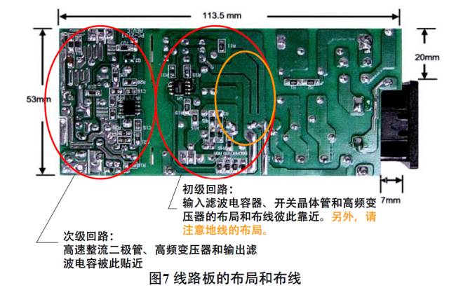

图7则是印刷线路板的布局和布线。

4.5 开关电源印刷线路板的设计
前面讲述了开关电源的辐射骚扰的抑制,着重于从印刷线路板的布局和缓冲吸收电路的采用等几个方面来进行叙述。但是就印刷线路板的设计来看,这还是不够的,至少还应当包含地线的噪声、印刷线路的长度、印刷线路之间的耦合等有关问题。所以在结束《开关电源的辐射骚扰抑制问题》这一话题前还想讲一讲开关电源印刷线路板设计方面的事情。
通常开关电源的印刷电路板是开关电源设计的最后一个环节,但是设计不当,就有可能会辐射出过多的电磁骚扰。应该指出,要对开关电源所有的线路都实现最佳布线是不可能的,所以要抓住重点。从电磁骚扰发射的角度考虑,最重要的信号是高电流和电压变化率(di/dt和dv/dt)信号。对开关电源来说是初级的开关调整回路和次级的整流输出回路。这两个回路都包含高幅值的梯形电流,其中的谐波成分很高,其频率远高于开关的基频。因此这两个回路最容易产生电磁干扰,必须在电源中先于其它印制线布线之前布好这两个回路。这两个回路都包含三种主要的元件,分别是滤波电容、开关晶体管或整流二极管、以及电感或变压器。这些器件应彼此相邻地进行放置,开关晶体管和整流二极管的位置应该使它们之间的电流路径尽可能短。最佳设计流程如下:
① 放置变压器
② 设计电源的初级开关电流回路
③ 设计电源的次级整流输出回路
另外,从敏感度的角度出发,针对开关电源来说反馈控制则是最重要的敏感线路(这里包括与这部分电路相关的地线处理,参看本讲座的图7)。
一旦把这些重要信号分离出来,在开关电源的印刷电路板设计时就可以把重点放到这些线路的设计上,其他问题也就容易解决了。
在对开关电源印刷电路布局时要掌握以下原则:
① 首先是印刷电路板的尺寸。尺寸不能过大,否则印刷线条太长,使阻抗增加,而抗干扰的能力下降,成本也增加。尺寸过小则散热不好,且邻近线条间易受干扰。电路板的最佳形状是矩形,长宽比为3︰2或4︰3。并从印刷电路板的两端引进线和出线(一端是进线,另一端是出线。进线和出线不能靠得太近)。
② 由于线路的长度反映出印制线响应的波长,长度越长,印制线能发送和接收电磁波的频率就越低,也就能辐射或接受出更多的射频能量。另外,从减少环路电阻和减小公共路径的相互干扰出发,根据通过电流的大小,尽量加大印刷线布线的宽度。
因此在布局和布线时要以功能电路核心元件为中心,围绕它来进行布局。元器件应均匀、整齐、紧凑地排列在印刷电路板上。尽量减少和缩短各元器件之间的引线和连接,缓冲电路要尽量靠近被保护的器件,尽可能地减小关键环路的面积,以抑制开关电源的辐射骚扰。
③ 开关电源的印刷电路布局时,要按照电路的流程安排各个功能电路单元的位置,使布局便于信号流通,并使信号尽可能保持一致的方向。还要考虑元器件之间的分布参数。一般应尽可能使元器件平行排列。这样,不但美观,而且装焊容易,便于批量生产。
