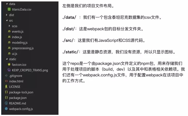

项目设置
为了防止每次开发都要重新绑定源代码,这里我们先用webpack bundler把JavaScript源代码和webpack dev服务器捆绑起来。
在开始项目前,我们先做一些设置:
安装Node.js
到github上下载这个repo:github.com/Andrewnetwork/NeuralTitanic
打开终端,再打开下载的repo
设置终端类型:npm install
键入以下命令启动dev服务器:npm run dev
单击终端中显示的URL,或在Web浏览器中输入:localhost:8080/
在步骤4中,用npm来安装package.json中列出的项目依赖项。在步骤5中,启动开发服务器,上面会显示步骤6中需要点击的URL。这之后,每当我们保存对源代码的修改时,网页上会实时刷新内容,并显示更改。
如果需要捆绑源代码,只需运行npm run build,它会自动生成文件放进./dist/文件夹中。

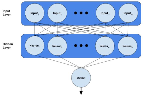

现在我们就可以创建单隐藏层神经网络了,它已经被actFn和nNeurons两个变量参数化。可以发现,我们要近似的函数有多个输入,却只有一个输出,这是因为我们在上面的预处理步骤中扩展了特征空间的维度;也就是说,我们现在有一个步长为3的one-hot输入,而不是只有一个输入端口,如下图所示:
const initStrat = "leCunNormal";
上图中这些带箭头的线被称为“边”,它们自带权重,我们训练神经网络的最终目标就是把这些权重调整到最佳值。在刚开始训练的时候,因为对情况一无所知,这些边会被随机分配一个初始值,我们把它称为初始化策略。
