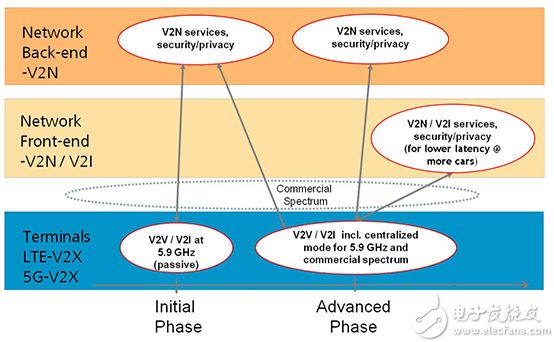

此蜂窝-V2X (C-V2X) 在 3GPP 版本 14 中定义为 LTE V2X。一项额外的元素是远程车辆到网络 (V2N) 连接规范,利用这类连接可以在端到端解决方案中包含和打包云服务。这可以通过现有的 4G 蜂窝甚至 3G 数据模块(例如 Sierra Wireless 提供的解决方案)来实现,但 5GAA 着眼于如何将其与 5G 系统集成,以适应未来应用。
