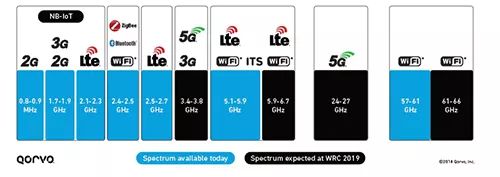

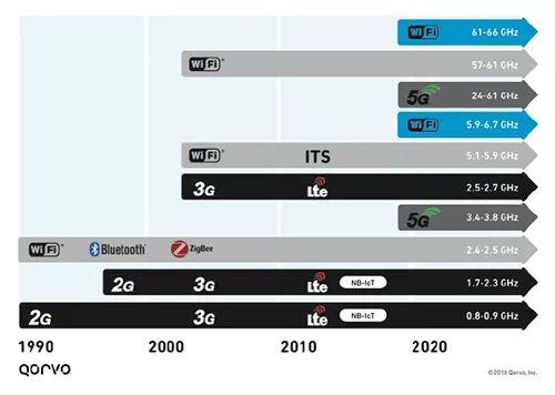

透过增加全球监管当局提供的无线电频谱数量,这些无线电技术的发展就成为了可能。图2和图3粗略地显示了所涉及的主要技术和频段。2019年世界无线电通讯大会上,预计会对Wi-Fi和5G进行全新分配,以支持无线数据通讯不断增长的需求。频谱可用性和使用状况的具体细节则不在本文所要谈论的范围内。

图2 无线通信技术中可用的频段和预期分配的频段
而对于手机电信业者来说值得庆幸的是,经过实际的运作发现,要运行大量热点并不是一项简单的工作,特别是在大型零售店和连锁饭店、城市、火车等地方。提供公共热点服务的公司已经逐渐被手机电信业者并吞,而手机电信业者开始进一步采用Wi-Fi技术,并了解到免牌照频段并非如想象中那样糟糕。业者甚至还制定了使用公共热点和私有路由器来分担3G流量的策略。换句话说,就是使用Wi-Fi连接的热点提供传统的手机电信服务。 与此同时,消费者和企业了解到运行Wi-Fi网络将变得更加复杂,且手机业者以及有线业者开始发现私有Wi-Fi网络蕴藏商机,其可以协助消费者与小型企业运行其所拥有的私有Wi-Fi网络。 随着数据流量的快速增长,尤其是透过影音应用程序(如YouTube)的数据流量增长,业者须要加大网络传流量。但是,获得更多频段并非易事。除了善用Wi-Fi,实现这一容量的更快捷方法就是让3G、4G或LTE技术的后继技术也能在ISM频段中运行。这种概念进而促进了LTE许可辅助访问(LTE-LAA)的发展。3GPP规范允许在同个5GHz频谱中使用Wi-Fi和LTE-LAA。首款LTE-LAA装置目前正在计划阶段,但是LTE-LAA是否会受欢迎,仍有待观察。
图3 无线技术的频谱可用性发展
基于对这一历史背景的了解,可看到一场新的角逐即将开始。IEEE 802.11一直都在努力实现更高速的版本(802.11n和802.11ac),而802.11ax的发展也正在逐步完成中。与此同时,3GPP开始在4G/LTE基础上继续前进,并大力投资5G技术。Wi-Fi联盟在营销方面表现出色,它们把所有东西都称为高速Wi-Fi;而3GPP则继续以技术为驱动力,明确定义5G与Wi-Fi为不同世代的技术,进而产生其差异性并制造难题来阻碍5G与Wi-Fi未来整合的可能性。
