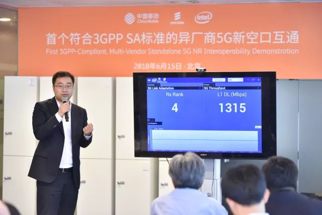

解释一下为什么昨天冻结这个标准,今天就可以打通?首先我们的研发不会等到标准冻结了才开始,它是和标准化的推进平行进行的。爱立信作为标准化引领者,我们对技术判断能够帮助我们加速产品研发。另外昨天全会批准的内容在上个月韩国会议上在工作组层面就已经冻结了,我们在全速跟进最新进展。因此我们可以在全会批准的第一时间,完成空口互通。这里对我们的挑战是在短时间内达到最好的性能。比如,几天前我们还只能实现200兆的速率,经过各方研发团队彻夜的奋斗今天实现了1.3G的速率。

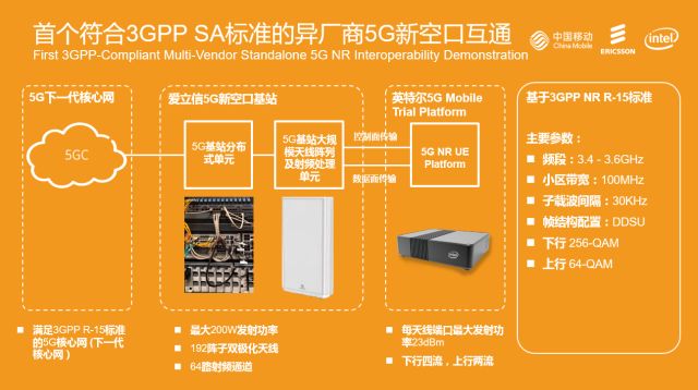

这次异厂商互用,我们爱立信投入的5G新一代的3.5GHz 200W,100MHz带宽的产品,这个设备也会在苏州进行外场测试。英特尔投入最新5G测试平台,基于FPGA的原型机。
5G基站是64T64R,可以实现16流传输。终端下行是4流,上行是2流。能够达到的单UE峰值速率大约是1.3Gbps。
小区峰值速率理论上可以支持4个终端,因此小区的峰值速率可以超过5.2Gbps。
