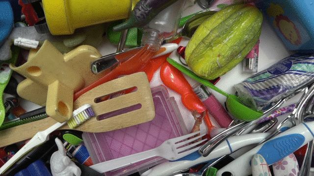

为了将这种方法应用于机器人抓取,我们使用了 7 个现实世界的机器人,在 4 个月的时间里,机器人总共运行了 800 个小时。为了引导收集过程,我们首先使用手动设计的策略,成功率为 15-30%。在表现提升后,数据收集转向学到的模型。策略利用相机图像并返回手臂和抓手的移动方式。离线数据包含对 1000 多种不同物体的抓取。

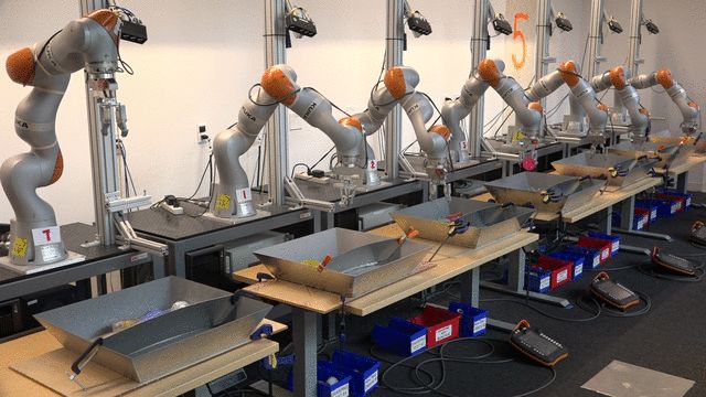

通过过去的研究,我们已经发现在机器人之间共享经验可以加快学习速度。我们将此训练和数据收集过程扩展到 10 个 GPU、7 个机器人和多个 CPU,因此得以收集和处理包含超过 580,000 次抓取尝试的大型数据集。在这个过程的最后,我们成功训练了一种抓取策略,此策略在现实世界机器人上运行并且可以泛化到训练时未见过的各种具有挑战性的物体。
七个机器人正在收集抓取数据

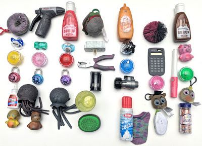

从量化角度来看,在关于以前未见过物体的 700 次抓取试验中,QT-Opt 方法的抓取成功率达到 96%。先前基于监督式学习的抓取方法的成功率为 78%,相比之下,新方法将错误率降低了五倍以上。
评估时使用的物体
为了使任务具有挑战性,我们增加了物体尺寸、
纹理和形状的多样性
