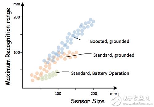

图 1:标准和升压传感器类型的识别范围。

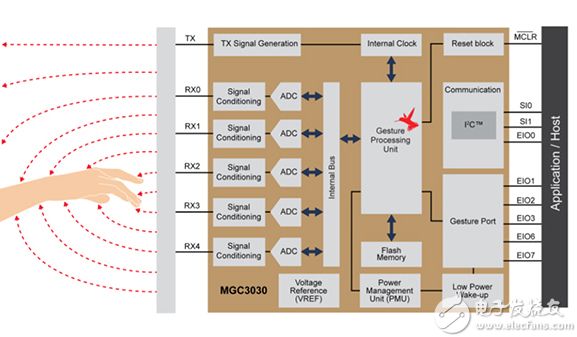

图 2:GestIC MGC3030 框图。
GestIC 为最多五个接收电极和一个信号发射器提供了接口。接收和发射电极可采用任何导电材料制成,例如织物状铜网或氧化铟锡 (ITO)。电极之间的隔离可以是任何不导电材料,包括阻燃纤维玻璃环氧树脂 (FR4 PCB)、玻璃或塑料。电极顶部的可选覆盖层也必须是不导电的。发射电极放置在接收电子元件阵列下方。
该设计提供标准和升压传感器两种选择。标准传感器适合通常采用电池供电的小型设备,这些设备与地面有弱连接。升压传感器类型使用更高的发射电压,适合具有接地连接的大型设备,包括需要较大识别范围的设备。使用标准传感器配置,接地连接可提供通常高达 100 mm 的更大识别范围,而电池供电的未接地设备的识别范围仅为 50 mm。传感器形状大约为方形或圆形,宽高比不超过 1:3。
GestIC 硬件识别人手的电中心点,当该点在传感器范围内移动时,还可跟踪该点。用户手的 XY 位置被最多四个传感器电极拾取。第五个连接可用作按钮或中心电极,以识别简单的“按钮触摸”手势。
为了简化在系统中的集成,GestIC 器件包含自身的手势处理固件,存储在内部闪存中。该固件包括基于隐马尔可夫模型的 Colibri Suite 数字信号处理 (DSP) 算法,可执行各种功能,例如接近检测、位置跟踪和手势识别。它们还能够使用基于消息的接口,将状态更新发送至微控制器 (MCU),另外还提供了处理固件更新的功能。
MCU 和 MGC3X30 之间的通信是使用 I2C 兼容双线串行接口实现的。这使 MCU 能够读取传感器数据,并将控制消息发送至芯片。它提供一个地址引脚,用于在同一总线上的最多两个 MGC3X30 器件之间进行选择。GestIC 固件会更新传感器读数,默认速率为 5 ms,每次会更新串行端口消息缓冲区,并将传输状态 (TS) 线拉低,指示有可用的新读数。

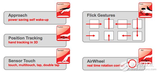

主机可以设置多个运行时参数,包括 GestIC 器件将要检测的手势类型。Set_Runtime_Parameter 的 0xA2 命令使用位掩码,筛选出不需要的手势类型。禁用某些手势有助于提高其他手势的识别概率,从而改进简单控制接口的可用性。GestIC 能够识别的手势包括沿直角坐标轴方向的轻拂,以及顺时针和逆时针方向的画圈。
智能手机
图 3:GestIC 解决方案识别的手势类型及其潜在用途
GestIC 固件还提供手在传感器电场范围内移动时的位置更新,并与手势更新一起输出。其他信息包括第五个电极辅助识别的触控事件,以及 AirWheel 数据。AirWheel 的工作方式与老式便携式音乐播放器上的滚轮非常相似,但要在设备表面上方执行手势。
