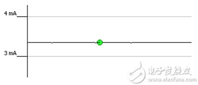

为了说明如何使用 Simplicity Studio 中提供的功耗监控工具,我们来看一个通过 UART 端口进行通信的 MCU 示例。将数据从 Gecko 的 LEUART 缓冲器移至主存储器以供稍后处理的一种简单直接的方法是定期轮询外设。如果数据可用,状态标记 (LEUART_STATUS_RXDATAV) 将指示可以检索数据。
Silicon Labs
图 2: 采用串口轮询的长期高功耗。

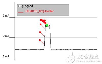

在活动处理器内核上运行代码会导致产生几毫安的恒定电流消耗。通过单击图表,可以高亮显示产生此功耗的功能。为了节省能耗,MCU 需要避免使用轮询来检查数据可用性。为实现此目的,可以在数据获取之间将处理器置于休眠状态,并在接收缓冲器数据变得可用时使用中断来唤醒处理器。电流消耗在休眠期间明显下降,而在中断服务例程 (ISR) 运行时则会达到峰值。在能量分析器窗口中准确找到 ISR 后便可以看出这一点。
Silicon Labs
图 3: 实施中断服务响应可以将具有较高电流消耗的时间段缩至更短。

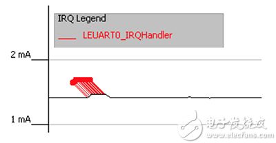

但是,处理数据接收中断后,代码的其他部分可能显示为因保持处理器处于活动状态而消耗了比预期更多的功率。单击相关功能可显示传输功能现在负责额外的功耗。虽然对传输功能进行编程的一个简单方法是设置 while{} 循环以等待每个字节的传输完成,但这将使处理器的运行时间超过必要的运行时间。与接收端口的情况类似,可以将该循环替换为中断(在每个字节传输完成后唤醒处理器)。现在处理器会在每帧字节之间进入休眠模式,从而降低平均电流消耗。
Silicon Labs
图 4: 在字节级传输之间进入休眠可进一步降低功耗。

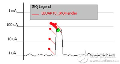

Gecko MCU 上的 LEUART 模块可以在深度休眠模式下工作。在此模式下,高频振荡器处于关闭状态,而低频振荡器(RC 或晶体)仍在运行并为 LEUART 提供时钟。利用这种模式可以使 ISR 处理之间的电流消耗降至微安量级。
Silicon Labs
图 5: 使用深度休眠模式可提高低占空比应用的能效。
