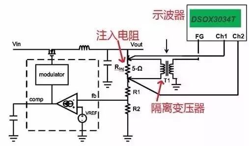

测试原理图
1.    把分压电阻和输出电压断开,串入一个5-50ohm注入电阻;
2.   利用示波器波形发生器,经过隔离变压器连接到注入电阻两端;
3.   示波器两个通道分别测量注入电阻上端到地电压(输出电压)和注入电阻下端到地电压(传递函数的Vin);
4.   利用示波器自带环路响应测试软件运行自动测试,即可测出开关电源增益和相位曲线。

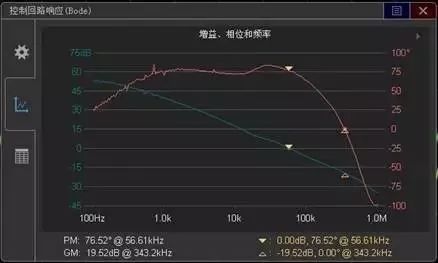

测试结果分析与判断依据
a.   穿越频率(增益为0dB时对应的频率):建议为开关频率的5%--20%
b.   相位裕度(增益为0dB时对应的相位):要求一定要大于45°,建议45°-- 80°
c.    穿越斜率(0dB附近):要求为单极点穿越(-20dB每十倍频斜率穿越0dB)
d.   增益裕度(相位为0°时对应的增益):      建议小于 -10dB
e.   增益衰减(开关频率对应的增益):建议值小于 -20dB

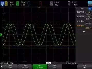

单频率点测试模式

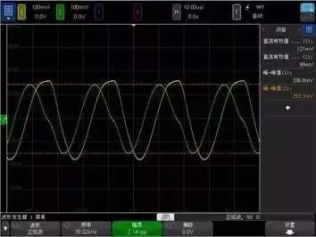

除了测试简单,价格便宜,利用率高之外,示波器环路响应测试方案还提供单频率点测试(时域波形观察)功能,利用单频率点测试,可以轻易地判断出注入电压设置是否合理。
是否因为注入电压过大造成失真,这是其他任何环路响应测试方案都不具备的优点。
执行穿越频率对应的单点测试,注入信号与输出信号幅值相等,增益为0dB, 信号没有失真。
当注入电压设置过大时,利用示波器方案可以轻易判断出信号是否失真,如上图,同样频率下如果信号失真则增益不为0dB,会造成测试结果不对。

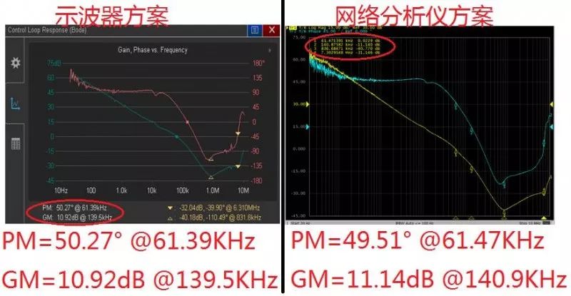

和网络分析仪测试结果对比
在穿越频率附近,注入信号和输出信号幅值一般都有几十mV, 示波器测量精度完全可以信任,下图是示波器和最传统的环路响应测试设备网络分析仪测试结果对比,两者的测试结果几乎没有区别。
